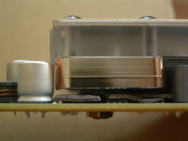

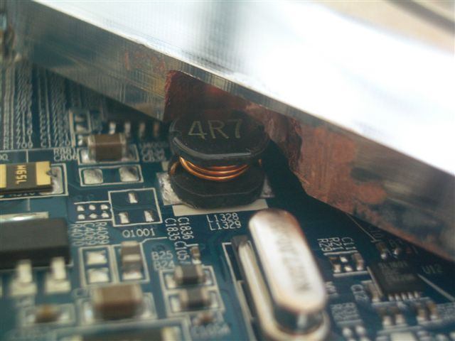

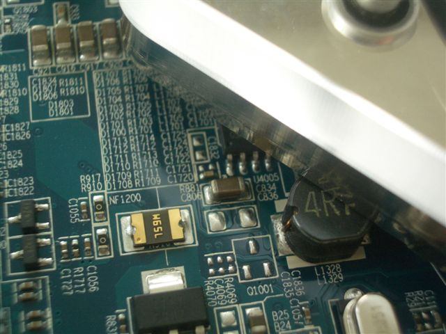

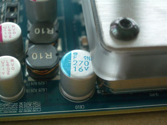

@zimmi: wenn die toxic 2gb eine erweiterte vapor-x 2gb in oc-version ist und das gleiche pcb nutzt, dann kannst du den ek fc-5870 version 2 nehmen. mit zwei kleinen modifikationen passt er dann auch auf diese karte(siehe anhang).
