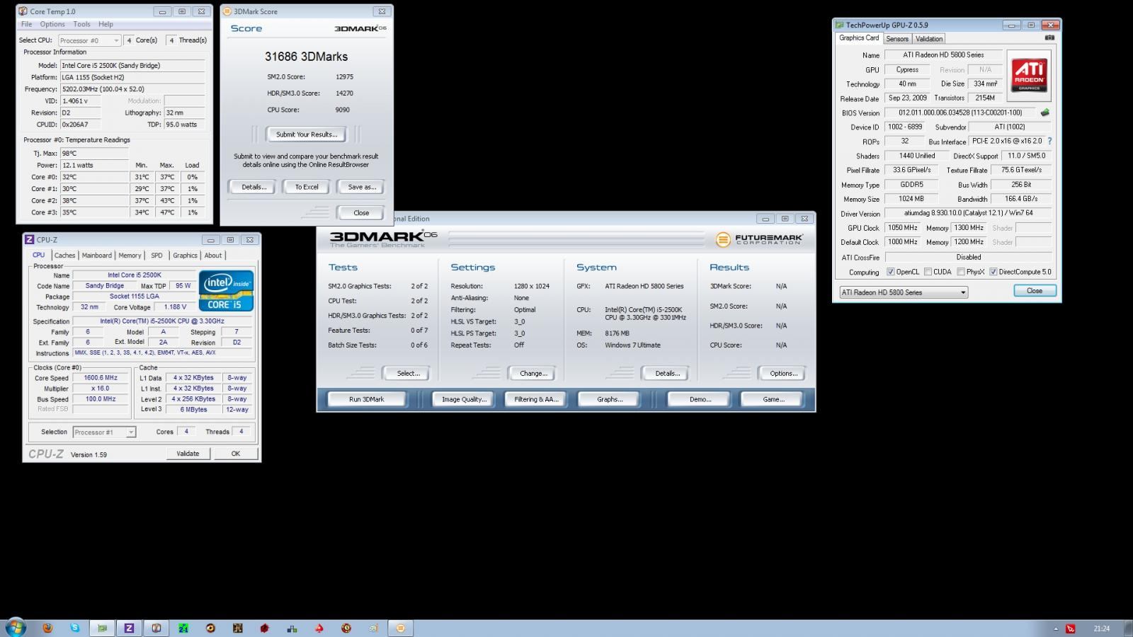

habe hier meine karte schön geknechtet. :d
@käfdox: wieviel V hast du gegeben, welches bios ist das? Schönes ergebniss, nice.
Thats ma boy, no mods.
HD5850@1090/1225
i72600k@5600
34K Points 3DMark06

Naja, für die max. taktraten (benchen,hwbot) ist der 06er schon ein guter test. Besser als vantage,unigine.....
Warum sind deine karten sind nur mit 4xlanes angebunden?
weil ich mega arm bin
wen du mega arm bist was bin icht den dann :d
mir frisst zur Zeit das Kind die Haare vom Kop ;)
aber krass das die Karte selbst jetzt noch gefragt ist :eek:
aber hast schon Recht der 06er ist sehr Cpu lastig das Wissen wir ja schon lange ;)
HD5850@1090/1225
i72600k@5600
34K Points 3DMark06
für 3d mark nur kurz 1.28xxV,die 1000/1200 läuft sie mit 1.2V und 100/200 0.85V 2D für 24/7.
bios ist das orig. nur mit rbe editiert.
