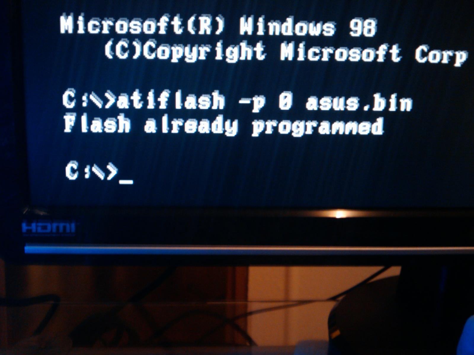

also so sieht es aus wenn ich das orginale flashe unverändert!!!!
aber wenn ich es flashe verändert kommt die fehlermeldung:(

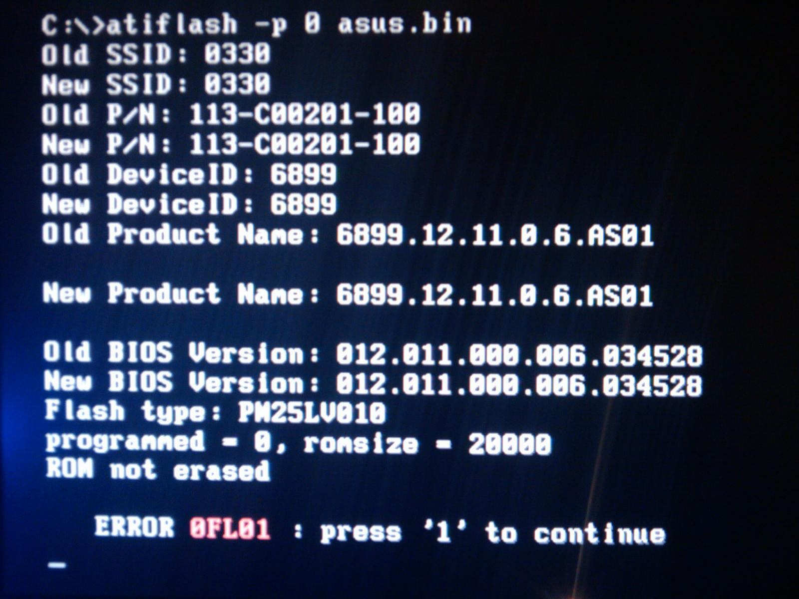

tja dann habe ich wohl pech gehabt,,,,ich bekomme kein geändertest bios auf mein asus 5850,,,
es kommt immer dieser fehler
@vento
funzt auch mit -f nicht!!!
habe alle methoden schon probiert
---------- Beitrag hinzugefügt um 03:19 ---------- Vorheriger Beitrag war um 02:13 ----------
habe es endlich geschafft:):)
und was herraus gefunden,,,,bei der asus ist der rom wohl schreibgeschützt
LÖSUNG:
atiflash -unlockrom 0
OK
atiflash -f -p 0 5850.rom
und er hat geflasht:)

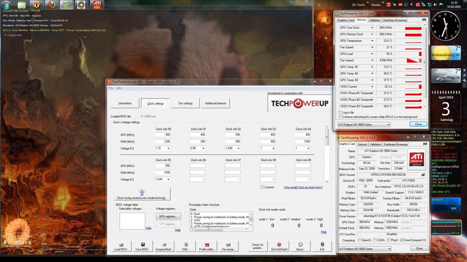

mein nächstes problem ist habe beim bios die werte eingetragen
clock info 00
900
1200
1,150V
jetzte läuft die karte aber nur im 2d modus mit
400
900
1,000v
mit dem neuen bios kann mir das mal jemand erklären???
zufälligerweise 2 monitore oder ein tv gerät noch angeschlossen.
bei 2 geräten ist das der idle wert,damit es nicht zum flackern kommt!
respekt das du nicht aufgegeben hast und eine lösung gefunden hast...die schweine,die wissen halt langsam,das fast jeder seine 5850 auf 5870 niveau oder höher treibt!
lacroatino,hatte doch glaube ich mal eine anleitung geschreiben,über rbe editor,kann man das nicht mal auf die erste seite verlinken!
moin @ColeTrickle
also ich habe kein 2ten monitor drane ist alles raus gezogen nur ein moni!!!
kann es jetzte auch am treiber liegen?? sollte ich den mal neu installieren???
gruss
du hast ja auch eine spannung im rbe eingetragen die man da so nicht eintragen darf,
wie wärs wenn du dir erstmal nen howto durchliest bevor du wild an der karte rummbastelst?
@sTOrM41 was darf ich denn da nicht eintragen?? welche spannung ist denn falsch??
hier das habe ich mal aus einen howto:
4. Wer möchte, kann natürlich bei der GPU unter „Clock info 00“ noch die MHz der GPU im 3D-Modus anpassen. Die Spannung für den 3D-Modus ist unter dem Eintrag „Voltage registers:“ - „GPU registers“ unter 0x17 einzutragen (für die 5850, für die 5870 ist es 0x18). Die RAM-Spannung ist für 5870 Benutzer auch noch eine Option, die angepasst werden kann.
dann sag mir doch wo der fehler liegt?????????????????????????????????????????????
du schreibst es doch selber,
die spannungen müssen über die gpu register eingetragen werden,
getan hast du dieses jedoch nicht.
