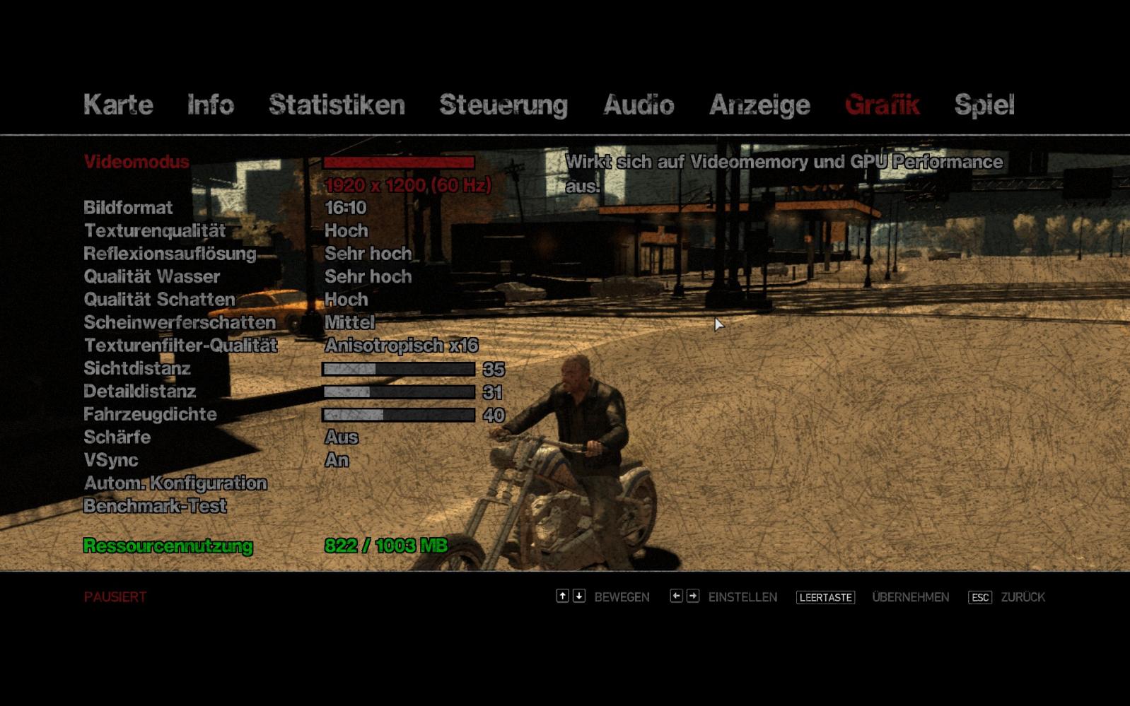

Habe mit meinem Q9650 @4005MHz und
mit meiner 5850 @900/1200MHz mit folgenden Einstellungen im Schnitt ca.
50-55 FPS tagsüber während dem Cruisen mit Johnny Klebitz´ Bike^^ (1920x1200)
Im 2. Screenshot hab´ ich auch mal die FPS anzeigen lassen...
