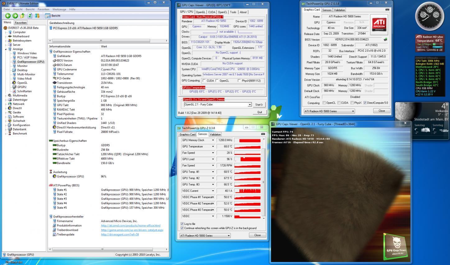

So hab´ mich nun auch mal wieder an´s Bios-flashen gemacht...
Hab´ das hier angebotene Asus - 5850 - Bios verwendet und mit folgenden
Werten auf meine Sapphire 5850 geflasht:
(Verwendet wurde RBE 1.24 Final.)
900/1200 @1,15v
min. Lüfterdrehzahl 30%
Die Werte wurden anstandslos übernommen,
die Karte taktet auch ganz normal im idle auf 157/300 herunter.
Unter Last liegen auch ganz normal meine
eingestellten/gewünschten 1,15v an.
Nur diese dumme minimum Lüfterdrehzahl von 30% greift nicht;
d.h. wenn gar kein ATI-Treiber verwendet wird läuft die Karte wie gewünscht
auf 30% Lüfterdrehzahl;
sobald aber der Treiber installiert ist bzw. beim Hochfahren der ATI-Treiber greift läuft die Karte wieder nur auf 21% Lüfterdrehzahl... :-[
Hat´s bei jemanden zufällig geklappt mit der eingestellten Lüfterdrehzahl?

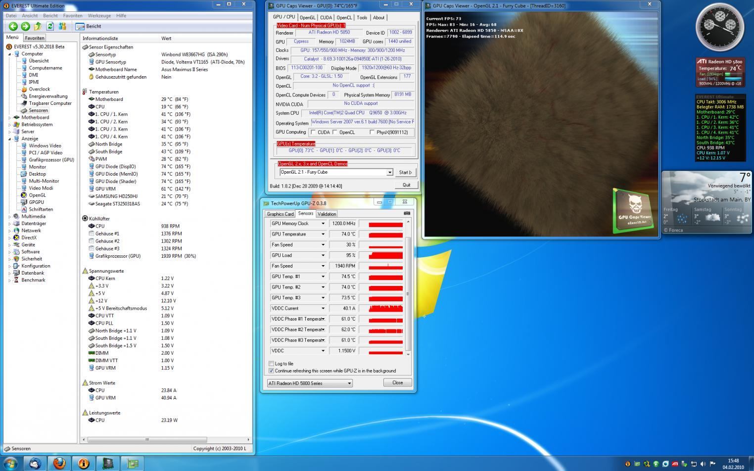

Hab´ jetzt auch mal das neue Sapphire Bios das auf den 7. Oktober
letzten Jahres datiert ist geflasht mit den gleichen Werten wie weiter oben.
(900/1200 @1,15v)
Hat auch alles wunderbar geklappt!
EDIT: neues Sapphire - Bios wieder runtergeschmissen,
da sich die vCORE auf sagenhafte 1,65v "hochgejubelt" hat! Siehe Post Nr. 19
:mad:

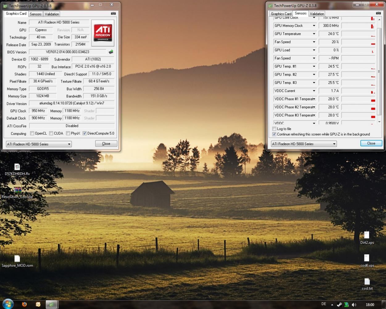

Was ´ne Scheiße.....
Jetzt hab´ ich zwischen durch spaßhalber
GPU-Z angeschmissen und was muss ich sehen?
1,65v Spannung liegen bei der GPU an!
Ich schmeiß´ jetzt das bearbeitete Sapphire Bios runter
und klatsch´ wieder das bearbeitete Asus - BIOS drauf!

So, hab´ nun wieder zurückgeflasht
auf´s bearbeitete Asus 5850 - Bios --- Alles wieder in Butter!

Naja angeblich soll das ein auslesefehler sein mit dem 1,65V, wenn z.B. mehere auslesetools offen sind oder msi afterburner installiert ist...

Hi,
hab´s im 2D-Modus gemerkt da ich im Sidebar-Gadget eine
Temperatur von 52°C im Idle bemerkt hatte; ansonsten hab´ ich eine Idle - Temperatur von ca. 38°C.
Danach hatte ich GPU-Z angeschmissen und wurde von den 1,65v Spannung "angegrinst".
Ich denke schon dass die 1,65v auch real angelegen haben da ja wie bereits erwähnt die IDLE-Temperatur meiner GPU um ca. 15°C gestiegen war; wohlgemerkt bei den Taktraten 157/300 (die ich auch im Sidebar Gadget angezeigt bekam).
Das mit dem Auslesefehler hatte ich auch schon gehört mit mehreren Tools die die GPU auslesen, wobei ich dann aber mehr das Phänomen hatte dass die Taktraten zwischen 2D und 3D dauernd hoch- und runter gingen.
