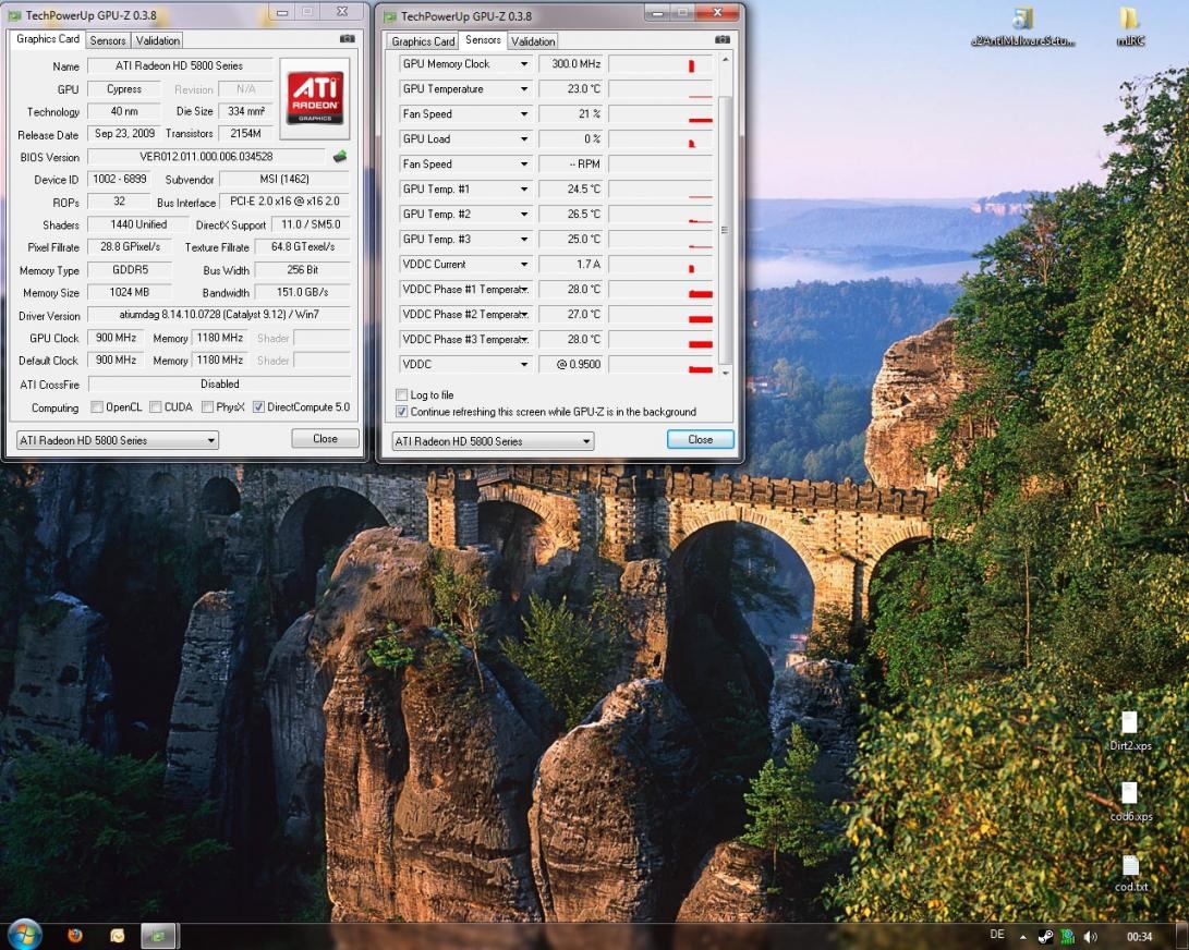

So habs grad mal getestet (RBE 1.24b) mit dem MSI BIOS HD5850.
Hab die Spannung unter 3D auf 1,1V gesetzt und die Taktraten auf 900/1180 festgelegt.
Biosupdate war erfolgreich...
Das runtertakten in 2D Betrieb funktioniert auch und das herabsetzen der Spannung auf 0.95V ebenso ;)
