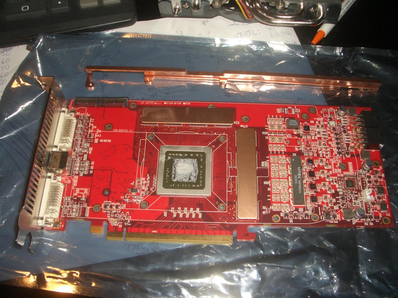

Hi,
ich habe folgende Karte (siehe Bild)
Das müsste miener Meinung nach ne Typ 1 Karte sein...Komischerweise ist nur ein kleiner Vitec vorhanden!?
Welcher Wasserkühler der nicht nur GPU only kühlt passt denn nun da?
Und wie bekomm ich die Kupferbleche von den RAM´s ab ohne was zu beschädigen? Die scheinen recht fest zu sitzen! Oder können die drauf bleiben?
Sorry für selfquote, aber die Frage steht!

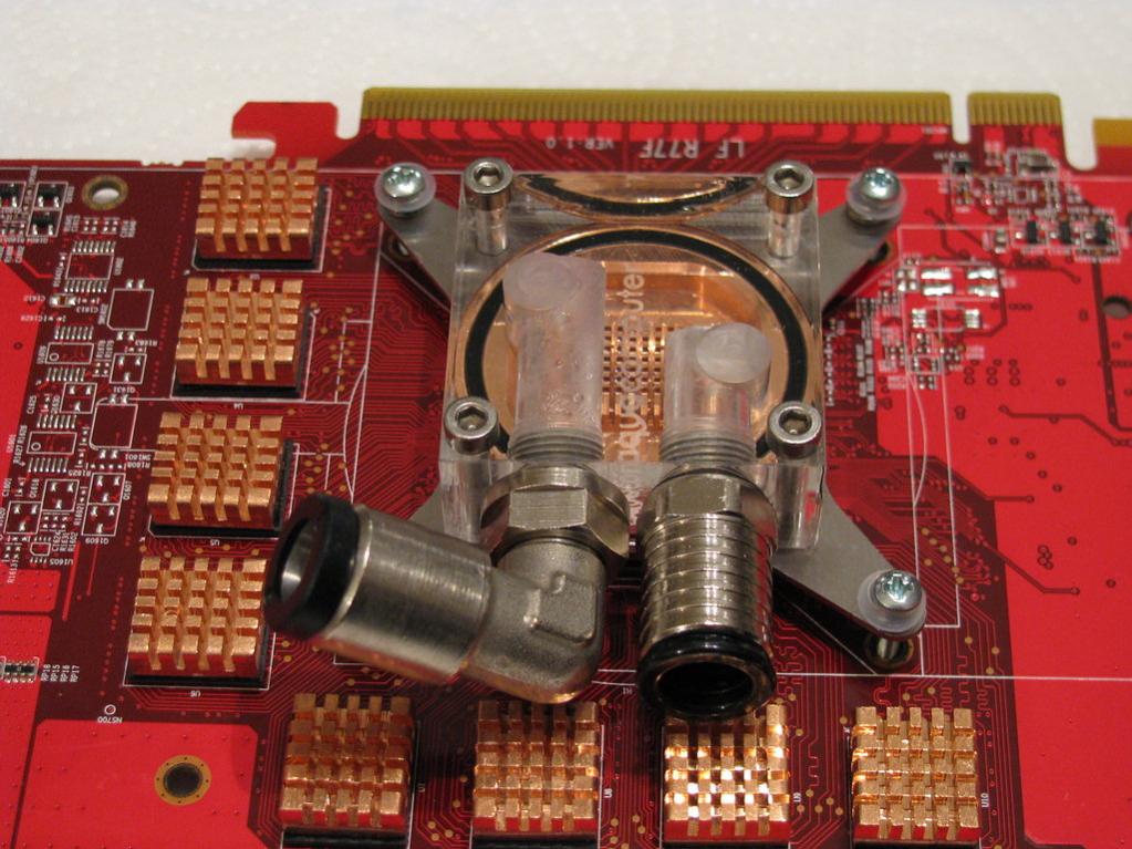

Hi, ich habe ne Powercolor 4870 PCS 1024MB - die ist ja wenn ich das recht verstanden habe nicht im Refernzdesign!?
Welcher Wasserkühler der SpaWas, GPU und RAM Kühlt passt darauf?
KEINER!!!
Nimm einen reinen GPU-Kühler, kleb ein Paar Kupferperücken auf die RAMs und lass den Rest wie er ist.
Bin mit der Kombi seit Weihnachten sehr glücklich, Idle ~32°C Last ~44°C
Das sieht dann so aus:
hab die nur nirgends gefunden..
also nie probs mit der kombi gehabt tempmäßig? wie lässt du die laufen?...
KEINER!!!
Das kommt für mich nicht in Frage, ausserdem sagen doch sonst alle, dass es passende Kühler gibt!
Bin mal wieder verwirrt.
ist halt ne custom-pcb-version...
@ chewie: kennst du nen review über diese ver?
Ich hatte tempmäßig Probs gehabt und zwar mit den unpassenden Komplettkühlern von Watercool und Aquacomputer, dessen Modelle angeblich für die Graka passen sollen. Fakt ist, das bei beiden Modellen der Kühler nicht 100% auf der GPU aufliegt.

KEINER!!!
So ich habe heute mal der Firma Aquacomputer mit der Karte einen Besuch abgestattet, ich wusste gar nicht dass deren Greschäftssitz nur 10 km von mir entfernt ist.
Auf meine Karte passt der Aquacomputer Aquagratix Typ 1 Kühler.
Es gibt also trotz Custom PCB Kühler die passen können!
