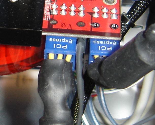

Ich hab das mit dem zusätzlichen Massepin ausprobiert und schwupp geht Overclocking auch mit dem CCC.
Ist der vierte obere Pin (im eingebauten Zustand vom Lüfter aus gesehen), hab dort dazu ein Kabel mit Masse an einem Molex Stecker verbunden.
Wenn man genau hinsieht hat der Pin des Stecker keine Verbindung zur Versorgungsspannung oder Masse (keine Thermal Reliefs)...

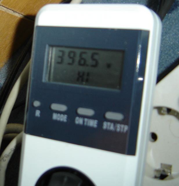

Nachdem mich die Hotline von Be Quiet nervös gemacht hat das ich mindestens ein 750 Watt Dark Power Pro brauche für mein System hab ich mal selbst gemessen.
Die Maximale Leistung von knapp unter 400Watt hatte ich in der Crysis MP Demo erzielt, knapp dahinter 3D Mark 2006.
Idle zieht das System 210 Watt, mit Intel TAT beide Cores voll ausgelastet im 2D Betrieb 250 Watt.
Also, selbst wenn man von einem guten Wirkungsgrad von 85% ausgeht hat zieht mein System vom Netzteil bei Vollast nicht mehr als 350Watt was gute 70% Auslastung sind und genug Reserven für kurze Spitzen bieten sollte.
