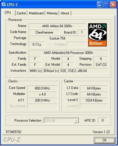

Hi,
mein Bruder hat sich heute nen Laptop mit Athlon64 3000+ CPU gekauft, allerdings rennt er momentan auf 800 Mhz anstatt 1600 Mhz)Screenshot) was an CnC liegt oder ? Wann schaltet der Laptop die Geschwindigkeit um, also in welchen Situationen ? Wie kann ich die Geschwindigkeit einstellen ? Also den Takt ? Wäre dankbar für Hilfe P.S. schaut euch die Screens an
MfG damien

Hm also Desktop hab ich eingestellt allerdings bleibs bei 800 Mhz im Idle Zustand. Es ist aber kein Mobile Athlon sondern ne Desktop CPU ..
MfG damien
Hm also nach dem jetzigen 3DMark durchlauf mit Desktop-Einstellung is er auf 2x900 also 1800 Mhz, sollte er nicht 1600 haben der 3000+ ?
MfG damien
MfG damien
Hallo Damien,
der DTR 3000+ hat IMHO einen Takt von 1,8 GHz bei einem 2nd Level Cache von 1MB. Insofern ist der Takt von 2x900 schon völlig richtig.

Der Multiplikator ist
wenn er runter taktet 4X200=800Mhz
wenn er hochtaktet 9X200=1800Mhz
so soll er funktionieren.Beim clocken verändert man nicht den Multiplikator sondern den Fsb der normal 200 ist-also wenn man uebertakten will.
Ich brauche das nicht weil er so schon schnell genug ist und durch die normale Einstellung auch nicht so warm wird...so long...
Nu ja, 900MHz FSB wäre etwas viel. Liegt wohl an einer alten Version von CPU-Z.
Der FSB bleibt bei einem A64 Schlepptop immer bei 200MHz, der Multiplikator ändert sich entsprechend.
Bei den gängigen Modellen auf Mitac Basis ist es dazu noch so, daß er im Akku-Betrieb auch bei Vollast nur mit 800MHz taktet.
