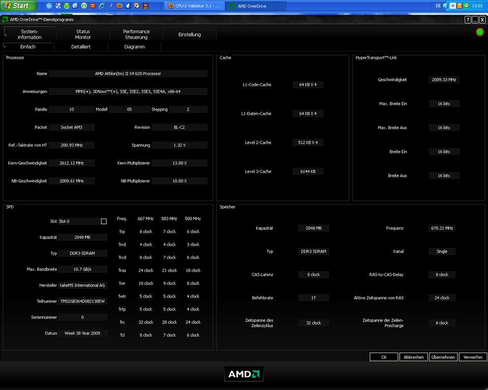

Ich kann nur sagen, was mir CPU-Z anzeigt, den Prozzi habe Gestern gekauft mit dem MB MSI 785 GM E51 und es war kein Problem den L3 freizuschalten auch nicht nach dem BIOS-Upadte auf 2.30.
---------- Beitrag hinzugefügt um 12:07 ---------- Vorheriger Beitrag war um 12:06 ----------
wie kann den L3 messen?
Inwiefern willst du den L3 messen?
Es scheint aber als ob es auch "CACYC AC 0931 EPMW" gibt die sich freischalten lassen.
Sobald ich auf meinem Gigabyte "MA770 UD3 Rev.2 Board im Bios die Option auf Hybrid stelle startet Windows nicht mehr, scheint evtl. doch der L3 Cache defekt zu sein.

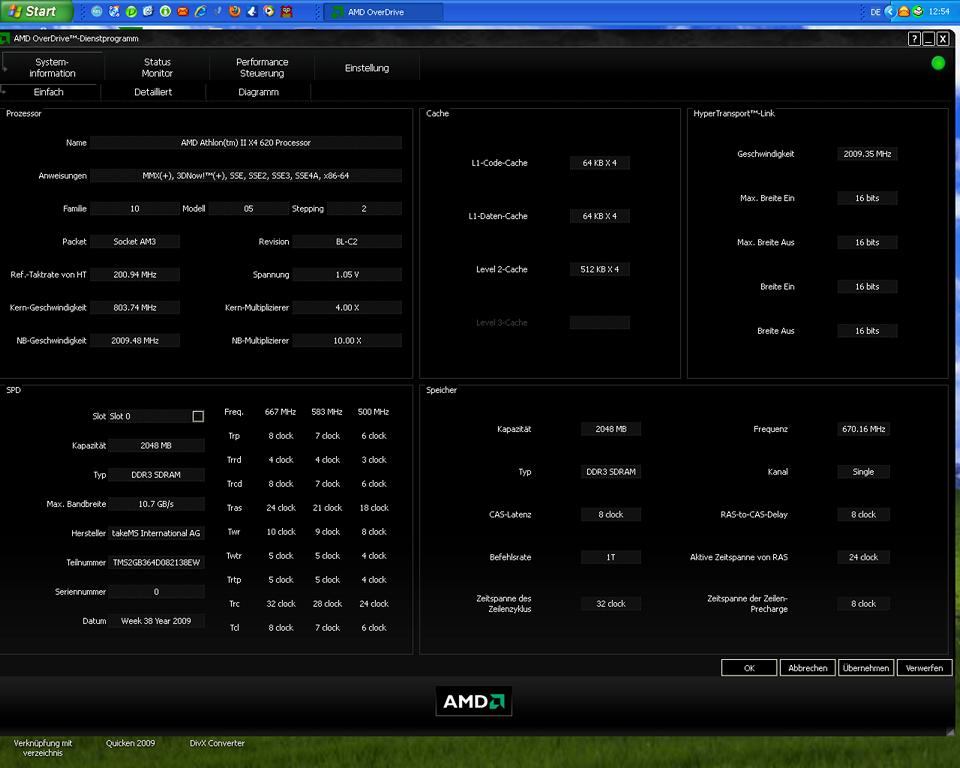

Mein Bruder hat Dienstag von Mindfactory noch einen bekommen. Ist ein CACYC 0938EPMW.
