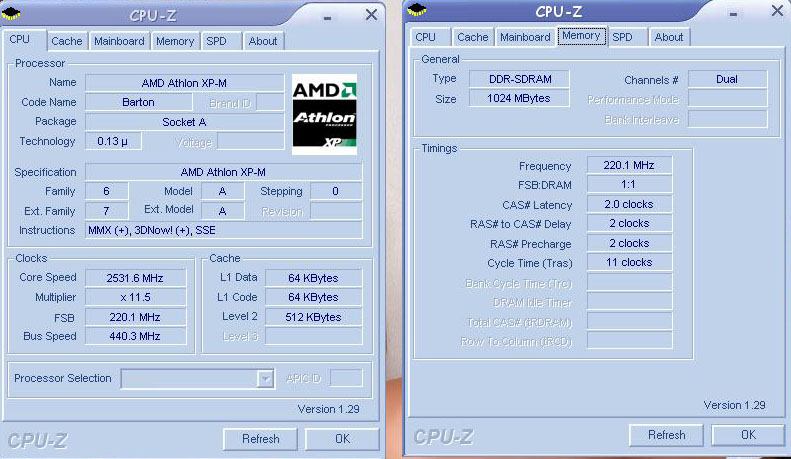

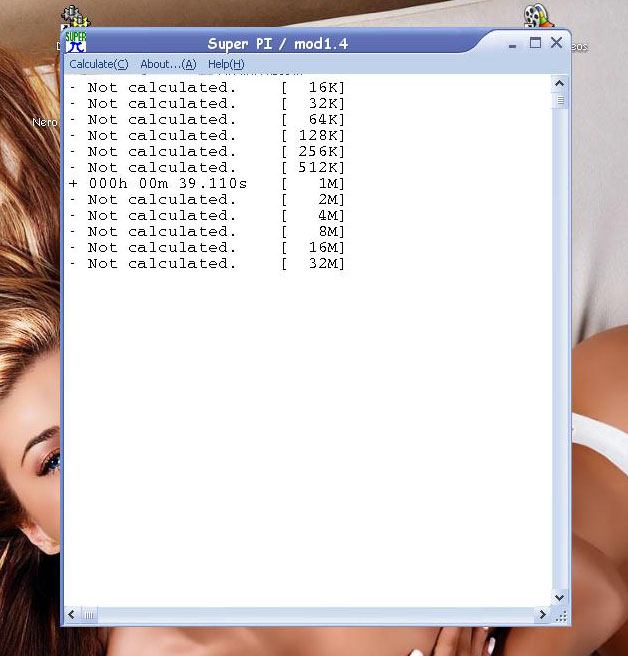

Athlon XP-M@ 2700 MHZ Verantwortbar oder nicht ???
Mein SuperPI Wert mit jetziger Taktung laut Nethands (2531MHz). Nicht zu vergessen es ist kein Benchmarksys. Das Sys wird für Spiele, Multimedia, Office usw... genutzt! Daher keine Extremübertaktungen! 2.7 Giga wären sicher noch drin.

OCPerformance schrieb:
ich glaub nicht das du vollbestück die 270 schafftst ;)
Mal sehen... dann teste ich vllt auch mal mit 1x256, da sollte dann der höchste FSB drin sein.

10x250FSB @2,5-2-2-2-11
