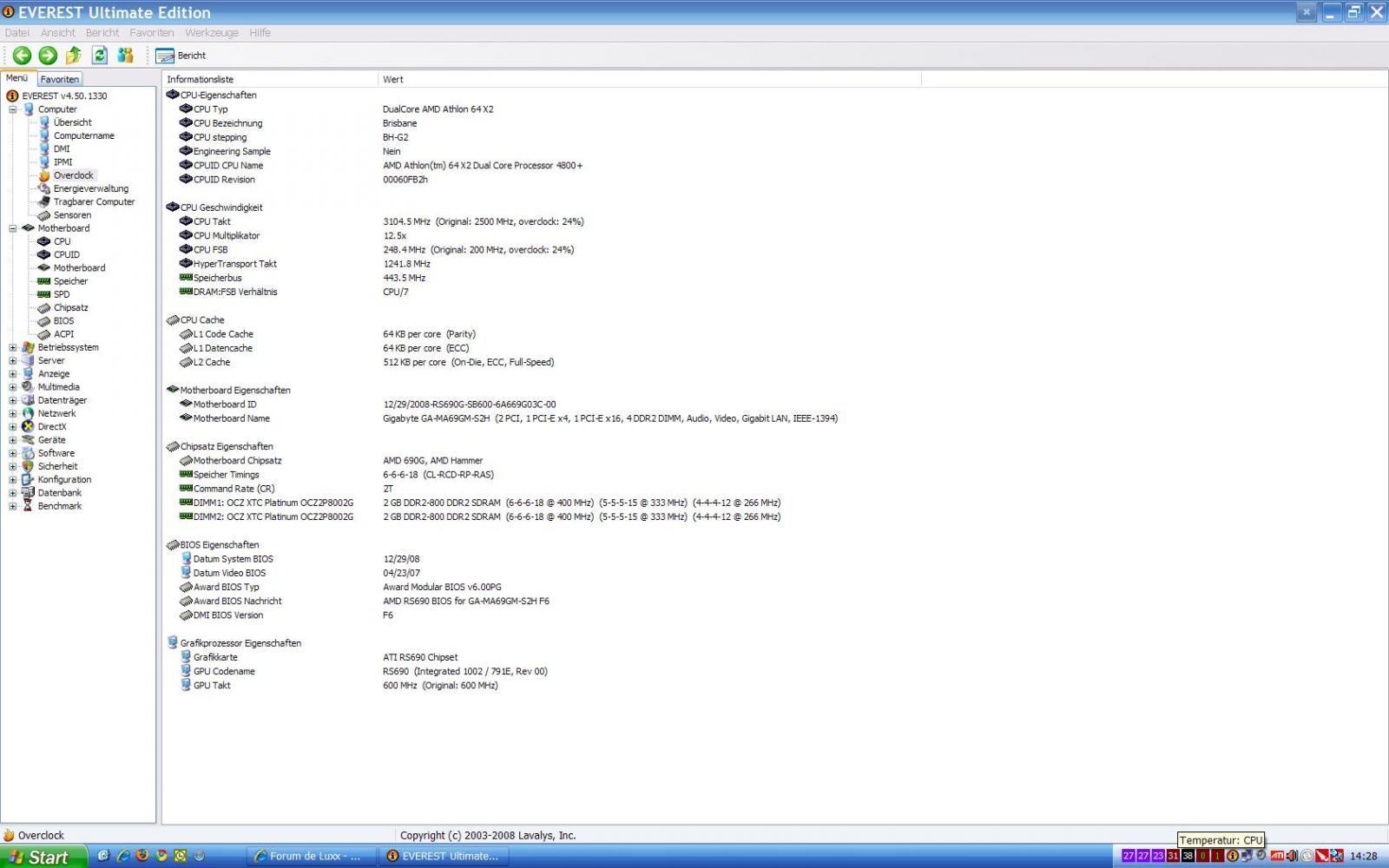

Hi Leute. Ich habe einen X2 4800 Brisbane G2 der im Moment stabil mit 3,1 GHz läuft. Bei den Everest Benchmarks kommt er immer an den X2 6400 dran oder ist sogar drüber. Temperatur ist Stabil bei 2400 rpm bei 31 Grad C. CPU und 38 Grad C. Mainboard.
Nun habe ich mir auf anraten den ganzen X7750 Thread durchgelesen und bin noch immer leider nicht schlauer geworden ob sich der Umstieg auf diesen lohnen würde. Als Mainboard habe ich ein AM2 was aber mit neusten Bios den X7750 annimmt auch wenn er nicht offziell dort gelistet ist. Die ganzen X3 & X4 laufen auch drauf laut CPU Liste.
Würdet Ihr mir zu einem Wechsel raten. Ich bin mir nicht sicher, vor allem da der 4800 weniger Watt braucht dewegen auch "kälter" ist beim OC.
PS: Eine Möglichkeit VCore im Bios zu Verändern habe ich leider nicht. Oder gibt es dafür auch ein Tool für k8 Prozzis?
Danke im voraus für eure Antworten!

Steige gleich auf nen X3 oder X4 um. Ein neuer Dualcorekauf lohnt nicht.
Das wenige mehr an Leistung, die ein möglicher X2 7750 @3100MHz im Vergleich zu einem X2 @3100MHz, ist es nicht wert. Wenn dann gleich einen X3 710 zB. Kostet 105€ geht auch auf 3200MHz was für alles und vor allem für Games reicht.
