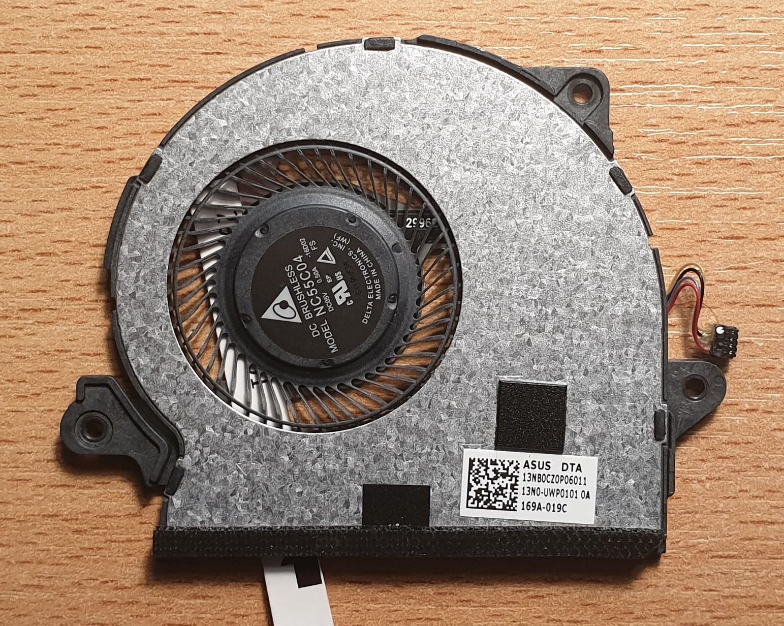

- den deckel (unterseite) des notebooks mittels der 2x4 torx-schrauben (T5 (sehr klein, hat kaum wer zu hause)) abschrauben. der deckel muss dann an der seite, wo sich die monitor-scharniere befinden leicht über den rand gehoben und in diese richtung über den rand geschoben werden. damit löst sich die befestigung in der mitte des deckels.
- den lüfter mit den 3 kreuzschrauben demontieren. den stecker würde ich mit einer pinzette vorsichtig abziehen.
- den lüfter bei dieser gelegenheit auszublasen ist sicherlich kein fehler. nur vorsicht! ich würde das lüfterrad nicht mit dem luftstrom mitlaufen lassen (festhalten). es könnten spannungen entstehen, die die lüfterelektronik zerstören können.

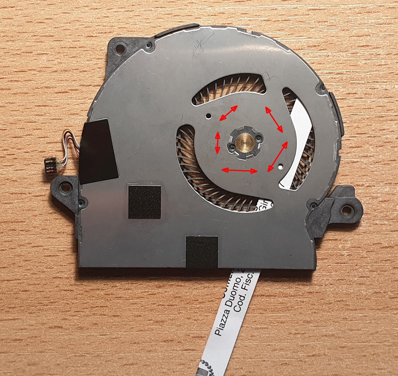

- dann habe ich einen ca. 0,5 cm breiten papierstreifen eines festeren papieres (parkkarte eines parkhauses) abgeschnitten und wie in den folgenden bildern unter das lüfterrad geschoben.
ich habe den papierstreifen vorsichtig und so gut es ging, mehrmals um die achse des lüfterrades gezogen. dies ist aufgrund des gehäuses nur in einem eingeschränkten winkel möglich. das war's!
ich habe die hypothese dass ich damit das teilchen (wahrscheinlich eine anschlussleitung) vom lüfterrad weggebogen habe. jedenfalls hat das geholfen. danach muss das papier natürlich wieder entfernt werden.
während ich dies alles geschrieben habe, ist der lüfter regelmäßig angesprungen. es war immer nur ein leises luftsausen hörbar! :-)
am schluss muss der lüfter klarer weise wieder eingebaut werden. es könnte natürlich auch ein lösungsversuch sein, ihn einfach weg zu lassen. :sneaky: :poop: :devilish:
was mich zu diesem versuch geführt hat, ist die erkenntnis gewesen, dass im bereich der lamellen das lüfterrad nirgends einen kontakt mit dem lüftergehäuse hatte. auch nicht mit sonstigen teilen des notebooks. es musste also innerhalb der lamellen (im zentrum, wo sich der motor befindet) an etwas entlang-gerattert sein.
