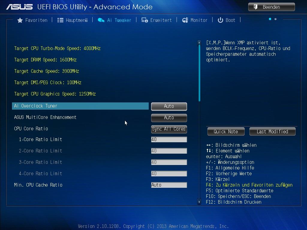

Eingestellt habe ich.
CPU Core Ratio = auf Sync all Cores
1-Core Ratio Limit = 40
die 40 übernimmt er ja dann für alle Cores.

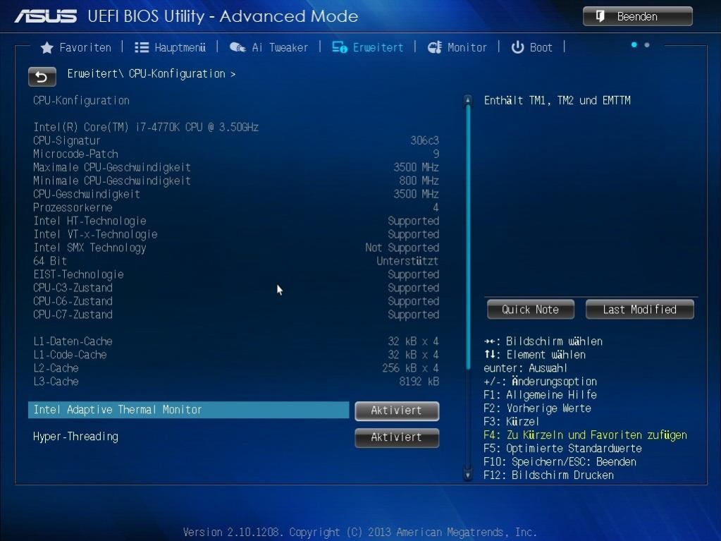

Dann neu gestartet, müsste jetzt nicht die höhere Geschwindigkeit angezeigt werden im BIOS, da steht immer im Hauptmenü noch 3500MHz.
danke graubart
CPU-Z zeigt auch nur die 3500 an.

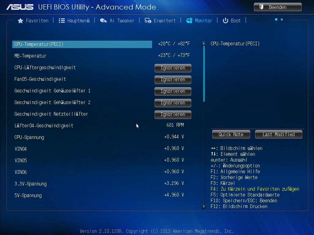

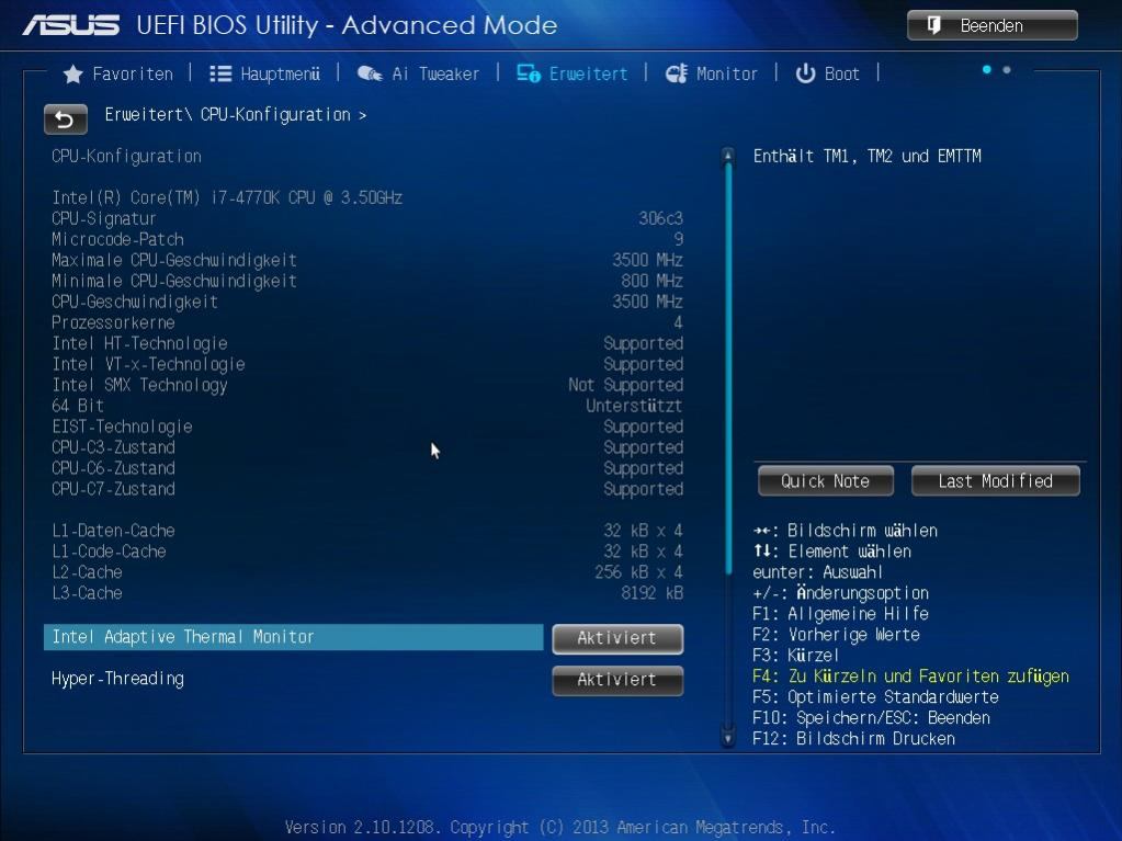

Hier mal ein paar Screenshots, vielleicht habe ich ja was falsch gemacht.
danke graubart
