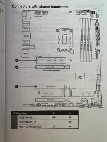

Es handelt sich um folgendes Mainboard: ASUS Z790 HERO
auf der ASUS Website sieht man ein Bild, bei dem gezeigt wird, dass die ersten beiden PCIE Anschlüsse beide PCIE5.0 sind. (Somit müssten diese doch gleich schnell sein?)
Jedoch habe ich im Handbuch folgendes gefunden: siehe Bild
ganz unten bei Configuration steht, dass der Anschluss PCIEX16(G5)_2 keine x16 hat.
Nun würde ich gerne folgendes wissen, wird meine RTX 4090 beim 2 Slot nur mit x8 laufen? Oder ist es irgenwie möglich über den 2 Slot x16 zu bekommen?

Ja, im zweiten Slot würde die 4090 nur mit PCIe 4.0 x8 laufen. Beide Steckplätze sind an die LGA1700-CPU gekoppelt und bekommen die 16 Lanes. Sofern die 4090 oben steckt, arbeitet sie mit PCIe 4.0 x16, der zweite Steckplatz darf dann allerdings nicht belegt sein. Generell sind nur die Modi x16/x0 und x8/x8 möglich.
Um deine Frage zu beantworten: Nein, auf dem zweiten Steckplatz ist eine PCIe-4.0-x16-Anbindung nicht möglich.
Das ist übrigens bei allen S1700 Boards so, da die CPU ja nur 16 PCIe 5.0 Lanes hat und von denen gehen 8 direkt fest an den ersten Slot und 8 gehen über Umschalter entweder auch an den ersten Slot als Lanes #8 bis #15 oder eben an den 2. Slot als Lanes #0 bis #7, wenn der belegt ist. Diese Umschalter kosten Geld, brauchen Strom und Platz auf dem Mainboard und wenn man auch alle 16 Lanes am 2. Slot realisieren wollte, falls der erste nicht belegt ist, würde es viel komplizierter, denn dann müsste man die ersten 8 Lanes auch zwischen beiden Slots umschalten können und die zweiten müsste man nicht nur zwischen dem ersten und 2. Slot umschalten können, sondern auch am 2. Slot zwischen den Positionen als Lanes #0 bis #7 oder #8 bis #15. Deshalb macht das kein Hersteller, sondern wer alle 16 Lanes nutzen will, muss halt den ersten Slot nehmen und wenn beide Slots belegt sind, gibt es halt nur genug Lanes um jedem Slot 8 zu geben.
