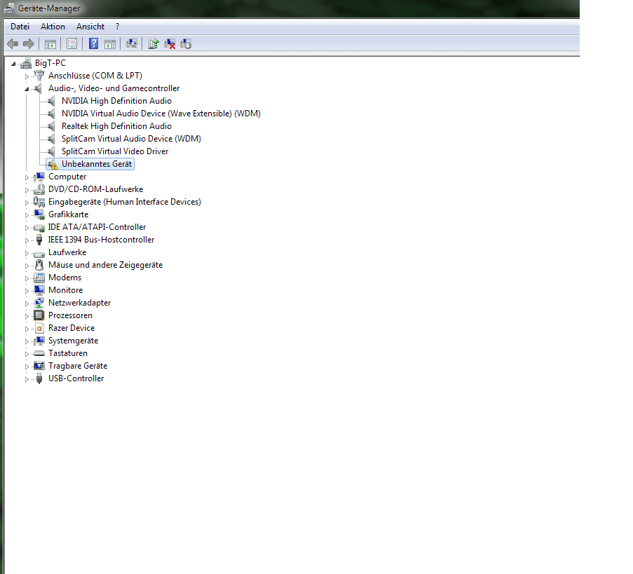

ähm die karte erscheint im geräte-manager unter Audio-, Video und Gamecontroller als Unbekanntes gerät bild is im anhang Unbenannt.png

du solltest mal den onboard sound im bios deaktivieren und diesen splitcam virtual .... im gerätemanager deaktivieren. dann probier es nochmal und wird höchstwahrscheinlich funktionieren

müsste unter advanced - onboard devices - hd audio controller sein. den audio controller deaktivieren und bios speichern. im gerätemanager unter windows die beiden split cam - rechtsklick - deaktivieren und treiber von phoebus installieren
So Onboard hab ich deaktiviert..und wie sie sehen sehen sie nix . funktoniert trotzdem nicht
