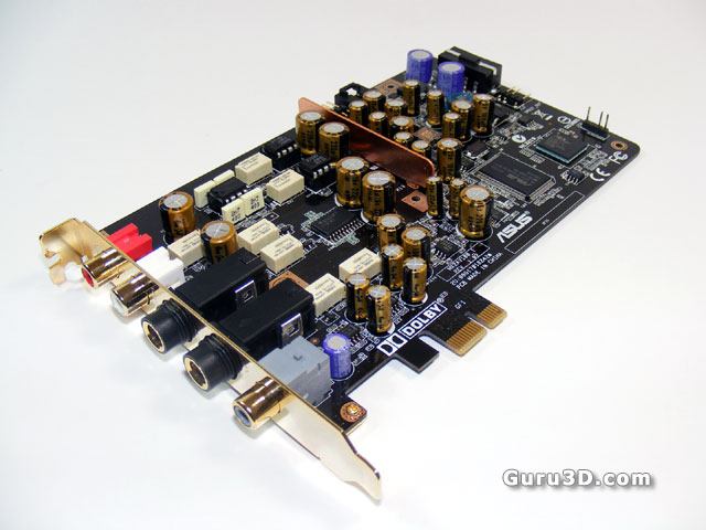

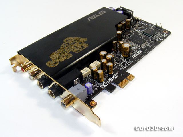

Quelle
Das auf dem Bild ist doch deine Soundkarte, oder?
Die Karte sieht zwei Möglichkeiten vor, externe Verstärker bzw. Aktivlautsprecher anzuschließen: analog über die beiden obersten Cinchbuchsen und digital über die Cinch-Buchse ganz unten.
Ich sehe auf dem Slotblech übrigens keine 3,5 mm Klinkenbuchsen, lediglich zwei 6,3 mm Klinkenbuchse, von denen die eine ein Mikrophoneingang ist und die andere ein Kopfhörerausgang.

Warum sollte die Karte denn nicht geeignet sein? Sie ist nur wie so ziemlich jede Einbau-Soundkarte auf diesem Planeten nicht für den Direktanschluss von passiven Lautsprechern geeignet.
Quelle

Zu Ihnen Sequoioideae: Ihr letzter Post läßt nur schwer erkennen, was Sie damit nun eigentlich mitteilen wollten. Was die von Ihnen wahrscheinlich (!) gemeinten Änderungen meines Posts angeht, so habe ich nur etwas Text hinzugefügt ("Sie ist nur wie so ziemlich jede Einbau-Soundkarte auf diesem Planeten nicht für den Direktanschluss von passiven Lautsprechern geeignet.") und das Bild ersetzt, das zunächst die Karte ohne Abschirmblech zeigte, was bei Ihnen vielleicht für Verwirrung hätte sorgen können.
Aber es war wohl schon zu spät . . . ;)
