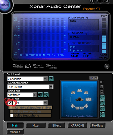

Guck mal, ob du da 'nen Haken drin hast:
Danke erstmal für die Antworten.

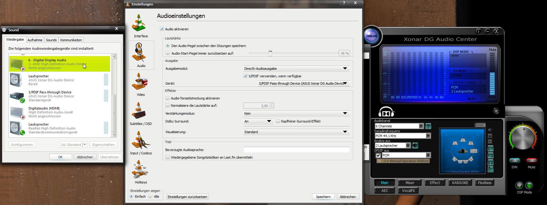

Hab den Haken gesetzt. Win7 Soundeinstellungen hab ich auf "S/PDIF-Pass-through Device" umgestellt, genauso den VLC
EDIT: Aber es tut sich nix

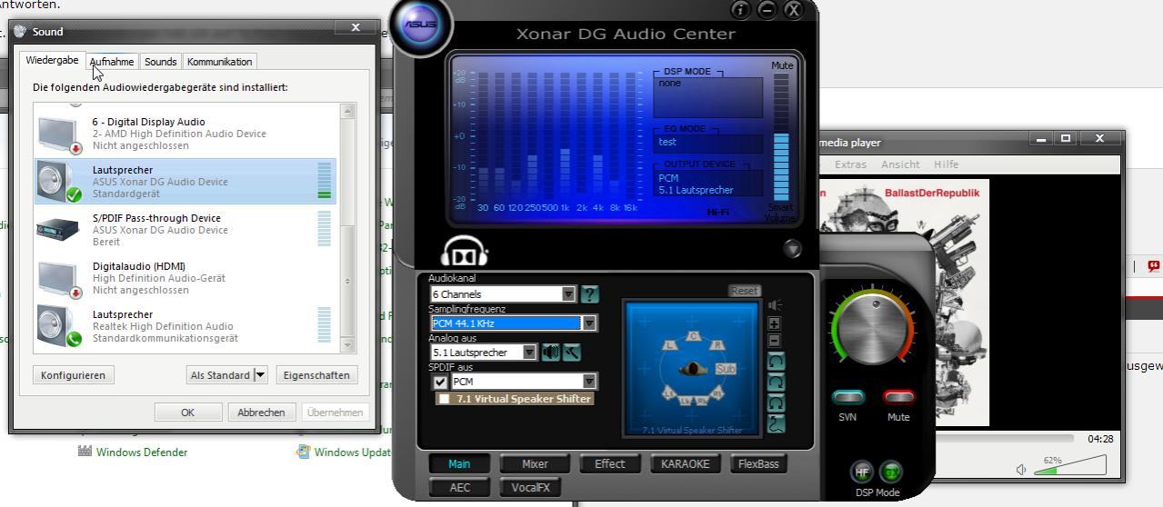

Wähle mal wieder als Standardgerät ''Lautsprecher'' aus. (also die von der Xonar DG nicht die Onboardlösung) Das häkchen bei PCM bringt dir nichts wenn du als Standardausgabegerät den SPDIF Passthrough ausgewählt hast. Da dürftest du eigentlich auch merken, dass sich die Frequenzbalken im Xonar menü gar nicht bewegen, wenn du zB. Musik anmachst.
Hab wieder die Lautsprecher der Xonar als Standart eingestellt.
Jetzt bewegen sich auch wieder die Frequenzbalken, wie du gesagt hast.
Aber, es kommt immer noch nix an (den Vlc hab ich in beiden Einstellungen ausprobiert, also passthrough und Lautsprecher(Xonar)
Vllt hat ja die Karte nen Schlag weg, oder die Z906
