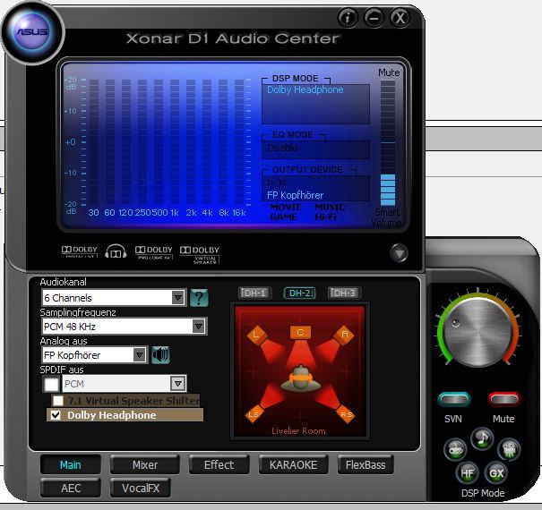

Danke. Das habe ich jetzt auch. Siehe Screenshot. GX bringt mein Rechner immer zum Absturz während dem Spielen, deshalb aus.

So hab jetzt nach langem Testen die optimale Einstellung für mich gefunden.
6 Channels
PCM48 KHz
Kopfhörer + Dolby Headphone DH-2
Unter Sound Settings noch Vollspectrum Lautsprecher deaktiviert.
Battlefield Bad Company 2 hört sich hammer geil an. Habe im Spiel "Heimkino" eingestellt und in der Settings.ini "Speakercount=6".
Ah ja, hab die Unified Treiber benutzt mit der Auswahl "Normal" bei der Installation.
