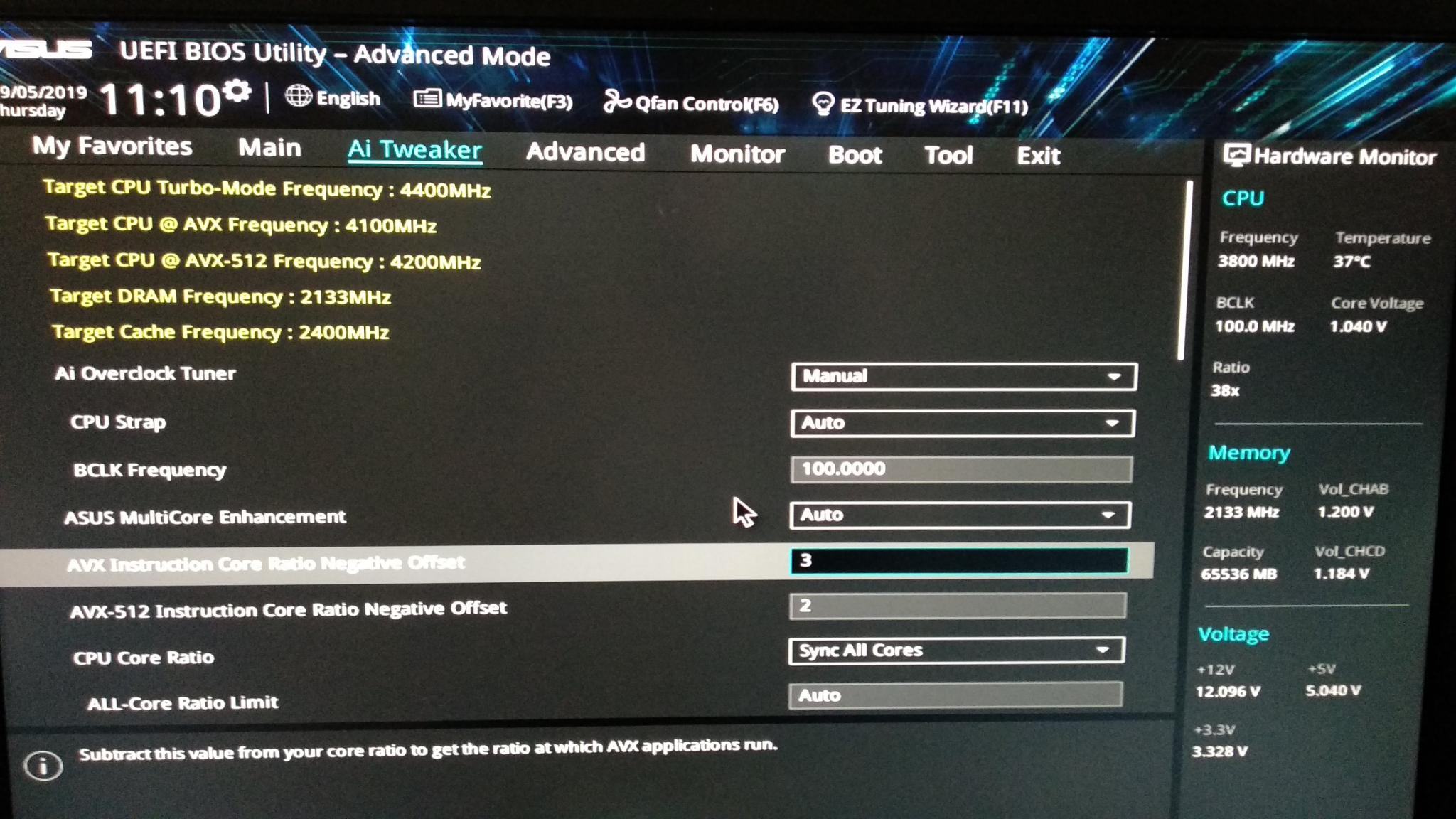

Der Speicher läuft allerdings mit 2133MHz, die restlichen Settings sehen so aus:
Zählt das als Overclocking?
Danke. Habe es mal auf Stock Settings zurückgesetzt, aber noch immer das gleiche Problem beim Aus- und wieder Einschalten. Habe die AVX Offsets mal verändert und teste es mit Prime. Sync all Cores ohne AVX scheint stabil zu laufen.
