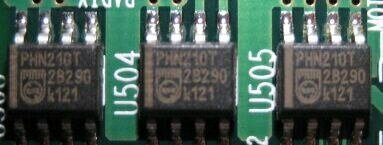

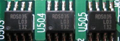

Habe dann aber auch noch eine Frage, hab keinen Plan, wo ich wie danach suchen sollte, ich habe mich bei uns in der Firma mal umgesehen und nen Haufen def. HDD´s gefunden und dort sind auch 8PolMosfets drauf, hier mal ein paar Bilder. Kann ich u.U. einen von denen nehmen??? Wenn ja wäre cool, weil dann hätte ich ca. 24 Stück, kann die Karte also des öfteren mal braten.^^

Ohne jetzt mal groß nachgeschaut zu haben, was das wirklich für Chips sind, aber auf Festplatten werden wohl kaum PowerDualMosfets verbaut, die ne Menge Strom vergleichbar zu Grakas liefern können. Da zieht ne Graka um Welten mehr Strom, also den Gedanken würde ich schnell beiseite legen :fresse:
schau doch mal auf www . rtk-service . de, dann unter Funkshop/Bauelemente/Transistoren...siehe da, da ist er, der SI9926BDY Dual-N-Channel Power MosFet...Mindestbestellmenge, war glaube ich 4 Stck.
