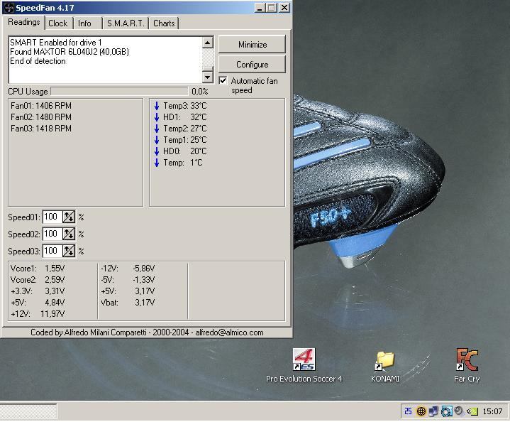

klingt mir persönlich nach einem thermischen problem. hatte auch schon erlebt, dass die standard-kühlung nicht reicht. mein 2400+ wurde mit dem artic cooler oder wie das ding heisst über 70°C heiss bei doom 3 (aber NUR bei doom3). hatte da allerdings meine grenze für das "overheating power off" gesetzt... lass doch mal aida oder sowas im hintergrundlaufen und schau nach 3-4 min nach wie heiss die cpu ist... hast du dein gehäuse offen? vielleicht ist kein guter luftstrom vorhanden...
oder vllt ist das netzteil zu klein? (obwohl ich in dem fall einen reboot als wirkung sehen würde)
gruß
hostile
Die Temperaturanzeigen sind immer im grünen Bereich.
Trotzdem danke...
