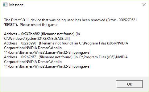

Das hier hatte Ich vor ein paar Tagen, Ich meine auch mit der Karte:
The Direct3D 11 device that was being used has removed (Error -2005270521 'RESET). Please reatar.jpg
Kann aber auch einfach mit der Apollo-Demo zu tun haben.

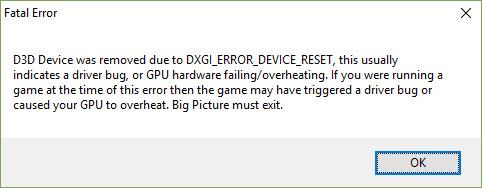

Und das hier hatte Ich jetzt beim Versuch eine beliebige Vive-App zu starten:
D3D Device was removed due to DXGI_ERROR_DEVICE_RESET, this usually indicate e driver bug, or GP.jpg
Wenn man im Viveport vor der Wand in "2D" mit den Apps etc. steht, und versucht eine App zu starten, geht die Vive aus, und die Fehlermeldung kommt.
Evtl. auch schon vorher.
Also ganz ohne Belastung.
Aber wenn ich Heaven auf allem hochgedreht (inkl. 8x AA etc.) und 3D-Mark (das Museum und die Kampfdemo gegen den Feuerkämpfer mit Schwert), Furmark etc. laufen lasse, nichts.
Temperatur maximal 75°, und keinerlei Fehler.
Könnte es dennoch einen Fehler der Grafikkarte geben? Der ganz exotisch nur in einer schwach belasteten 3D-Umgebung des "Viveport" auftritt?
Gibt es evtl. einen Test, der die Karte in allen Details testet?
Ähnlich wie man RAM Bit für Bit testen kann, ein Test der jeden Transistor der GPU und jedes Bit des Speichers der Grafik, jede "Lane" und was es da gibt testet.
Bevor Ich reklamiere (die hatte Ich schon gekauft, weil Ich eine andere 980 zurück schickte, wegen GPU-Macke), will Ich eigene Fehler ausschließen.

Zwecks deinen Fehlern kann ich Dir nur raten einmal Treiber deinstallieren, dann mit Driver Uninstaller wirklich alle Reste entfernen und nach dem Restart den aktuellsten Treiber neu zu installieren.
Wenn ich lese dass es bereits die zweite 980er ist die jetzt, deiner Meinung nach, einen HW-Defekt hat, denke ich da ehrlich gesagt weniger an Probleme mit der HW, sondern eher an ein Problem deines PCs.
Es kann schon sein dass dein NT auch nicht mehr das beste ist und dann Probleme verursacht, sollte man aber eigentlich eher bei hoher Belastung merken (oder eben starken Belastungsänderungen)
Ich habe den aktuellsten Treiber direkt von NVidia installiert, und aktuallisiert.
Ja, erst bei hohen.
Aber die Extremdemos laufen normal, und nur Viveport oder die Apollo-Demo schmieren ab...
