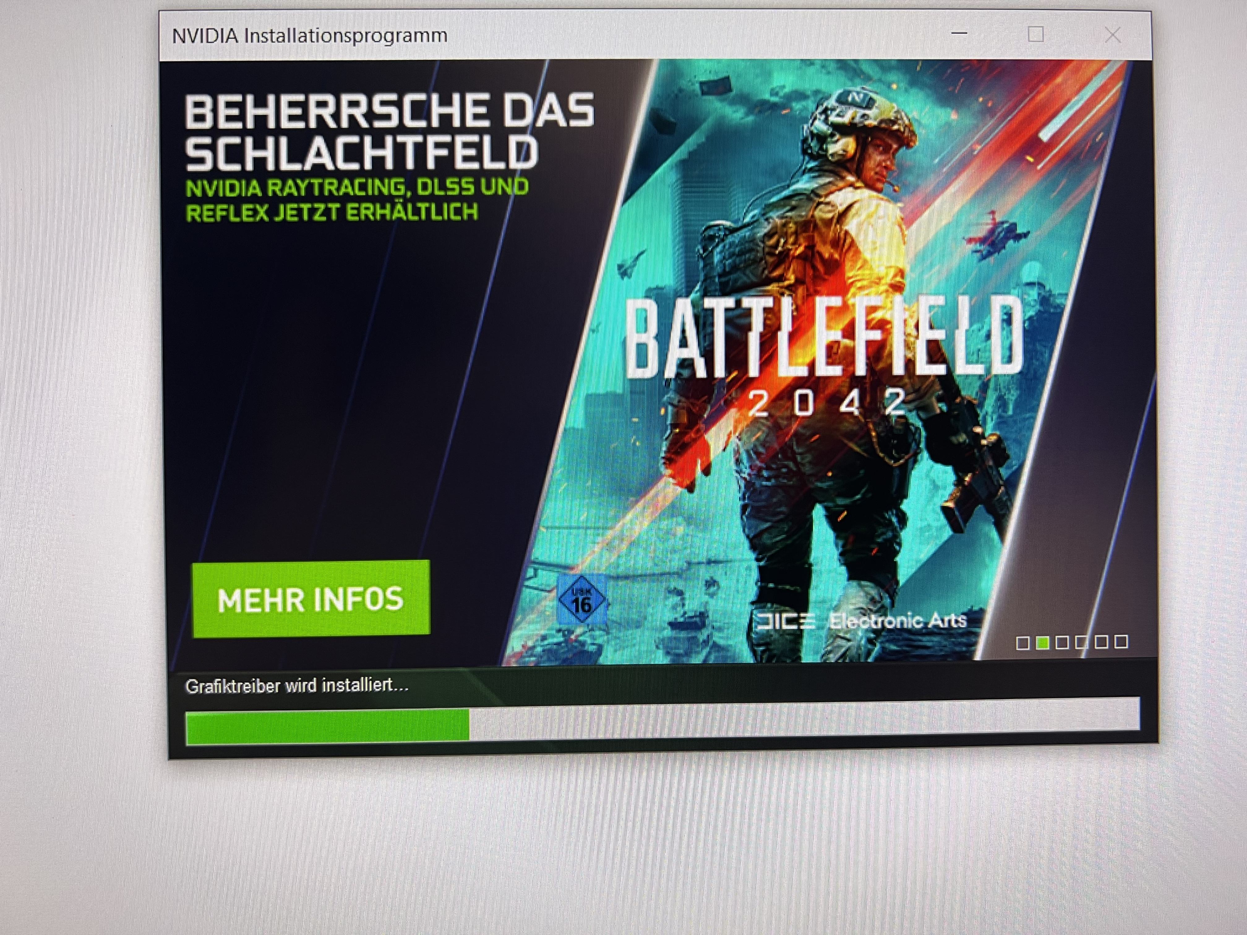

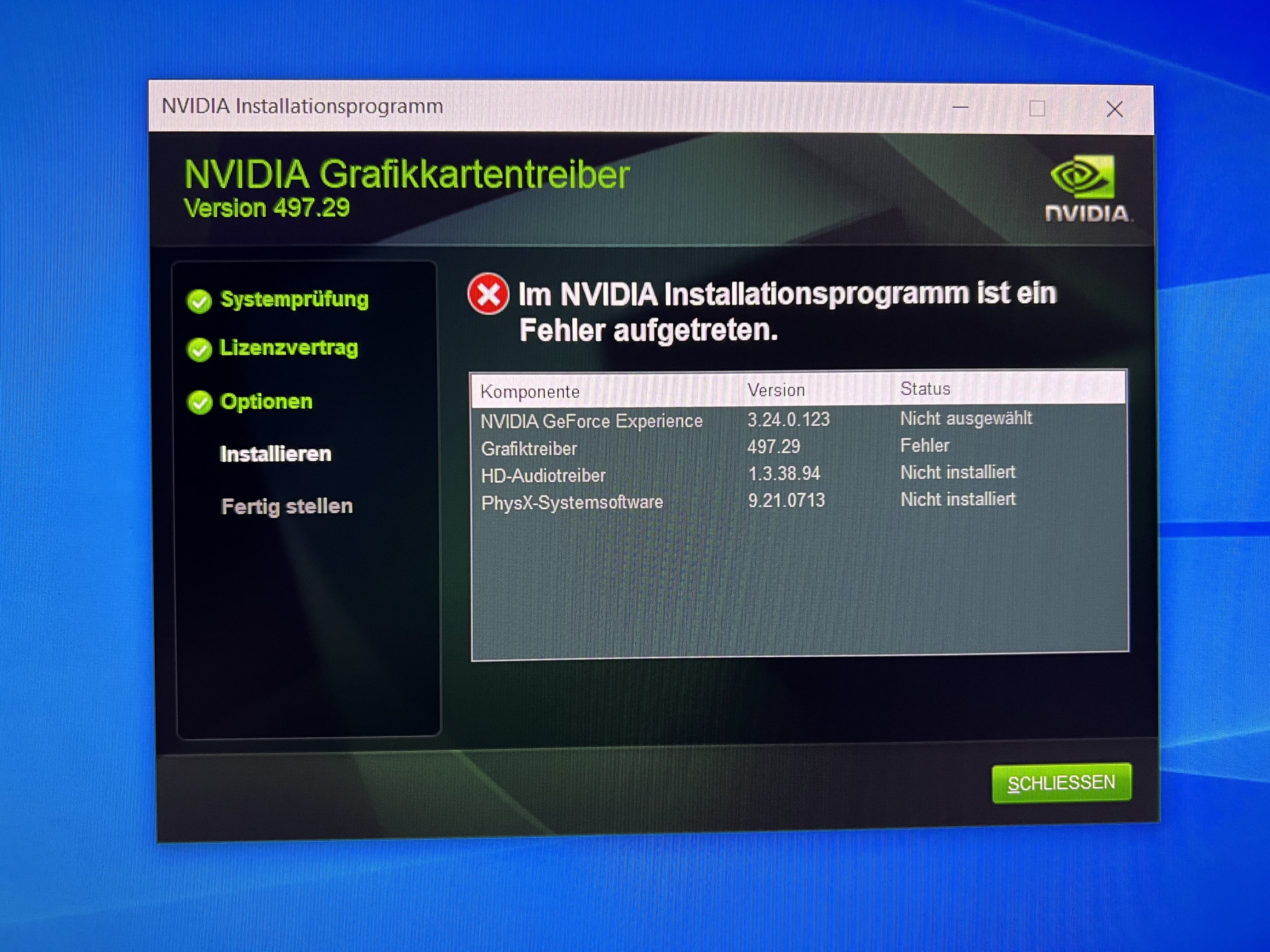

Nabend. Vielen Dank für die vielen Kommentare. Habe mir nun für 180€ die 980 GTX Asus Strix geholt. Eingebaut und läuft soweit auch mit meinem Monitor in 1440P.
Hab mir den letzten Grafikkartentreiber (Version 497.29) zu der Karte runtergeladen und versucht zu installieren, bekomme aber mitten drin immer einen Abbruch bzw. Fehlermeldung.
Kann mir hier jemand nen Tip geben?
Treiber nochmal runterladen.
Win7? seh ich grade..
Bekomme leider auch nach erneutem Download den Abbruch und Fehlermeldung nach ca. 1/3 der Installation.
welche Fehlermeldung denn`?
Leider wird er nicht konkretisiert, siehe Fotos. Bleibt immer bei ca. 1/3 des Fortschrittsbalkens hängen, dann kommt die Fehlermeldung.

Steht die Karte mit Code43 im Gerätemanager?
Hallo, die Karte wird leider gar nicht im Gerätemanager angezeigt. Zuerst habe ich noch die Onboardgrafikkarte angezeigt bekommen, diese habe ich aber nun im BIOS deaktiviert.
Nun zeigt der Gerätemanager gar keine Grafikkarte mehr an, ich habe aber Bild und die entsprechende Auflösung 2560 x 1140.
das hört sich an als hätte die gtx 980 einen Schaden, aber Bild machts ja. Vieleicht liegts auch an deinem Mainboard oder Bios einstellung.
Mal den anderen Slot probieren.
mfg
Anderen PCIEX Slot ausprobiert, gleiche Situation. Weiß nicht weiter, wie kann es sein da soweit ja alles zu funktionieren scheint.:cry:
Den Treiber nochmal vollständig entfernen mit ddu, aber im abgesicherten Modus.
mfg
Nabend, nachdem alles Andere leider nicht funktioniert hat, habe ich heute meinen PC zurückgesetzt und siehe da, es wurden sofort die Nvidia Systemsteuerungen angezeigt mit aktuellstem Treiber und der korrekten Bezeichnung der Grafikkarte. Vielen Dann aber für Euren Support!
