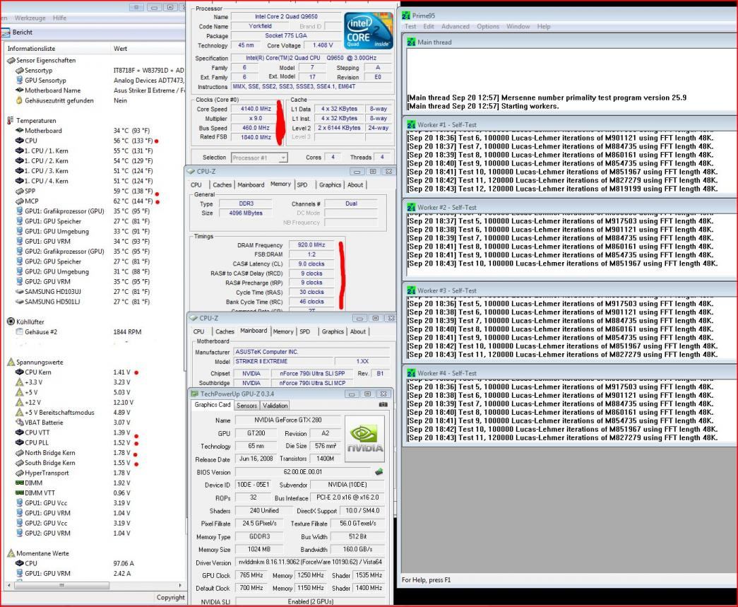

so meine lieben ... wie war das noch mit der 4 vorm komma ;)
Vcore 1,35
LLc en
Pll auto
Vtt 1,36
Mem 1,90
NB 1,74
SB 1,55
Rest auto
(bioswerte muss ich nachher noch rausschreiben ...)
apropos so hohe NB ...sobald ich nb und vtt niedriger hatte, habe ich beim kopieren immer so nette freezes gehabt (mit p1 und p2 enabled) ... auch auf anandtech.com stand was von wegen ... p12 benötigt hähere nb volts...
also jetzt ging das kopieren auf jeden Fall ... prime stable wars schon vorher mit ner nb bei 1,6 ... aber kopieren ging gar nicht ...
konnte richtig zusehen, wieviel MEHR GB ich kopieren konnte ohne nen Freeze zu bekommen, als ich die nb schrittchenweise nach oben gestuft habe ...
attachment.php
Vcore 1,35
LLc en
Pll auto
Vtt 1,36
Mem 1,90
NB 1,74
SB 1,55
Rest auto
