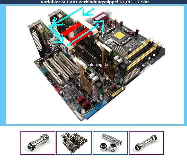

Grakas:
Scully: "Noch was zu deinen Grakas die solltest du parallel durchströmen lassen damit beide grakas das selbe kalte wasser zur verfügung haben.Das heisst oben einlass u auch ausslass.wenn du es so machst wie in deinem bild zu sehen wird die untere heisser weil das wasser erst durch die obere fliesst u nicht durch beide zur selben zeit"
So meinst du NICHT: http://img175.imageshack.us/img175/3153/sliverbindungsnippelws4.jpg
aber SO soll ichs mnachen gell: (ROT=Verbindungsdingsbums zwisch den beiden Grakakühlern) BLAU=Wasserflussrichtung)

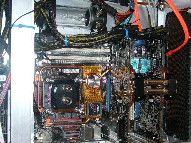

sodele ... grakas sin drin ...
sieht doch gut aus soweit ...
