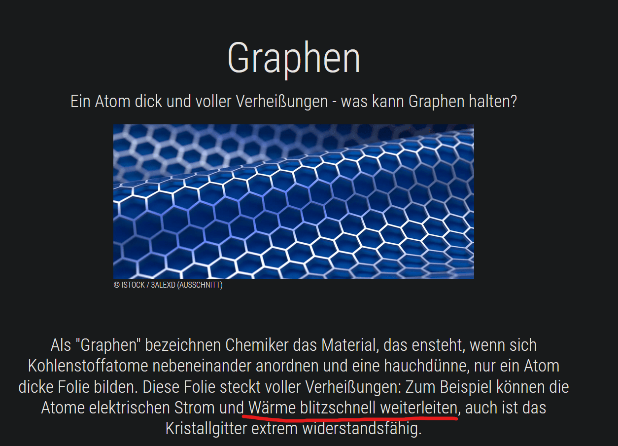

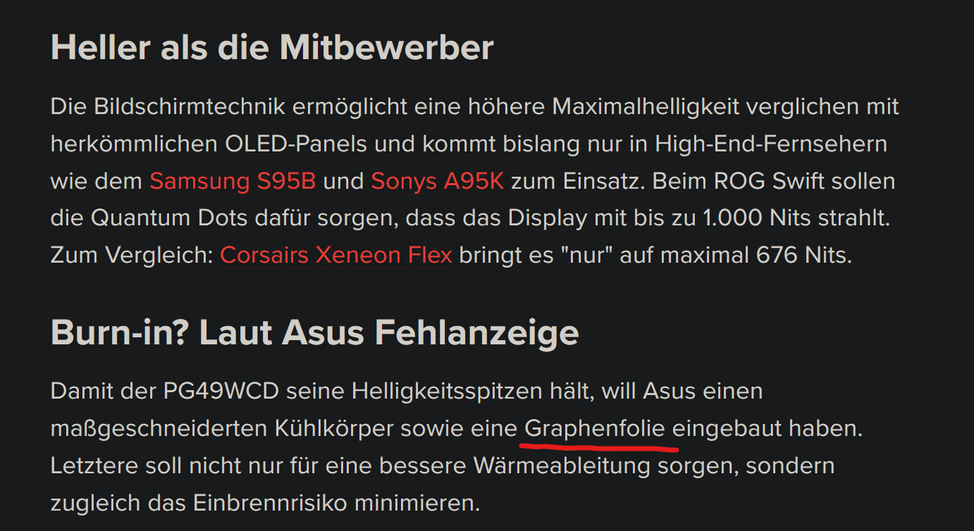

wisst ihr ob der asus pg27aqdm eine Grafenfolie nutzt wie der ROG Swift OLED PG49WCD?
Glaube nicht ... der 27" Asus OLED nutz ein 2023er LG Display WRGB OLED Panel während der 49" 32:9 Asus QD-OLED ein 2023er Samsung Display RGB QD-OLED nutzt ( das is wie bei AMD vs Nvidia also Konkurentz )

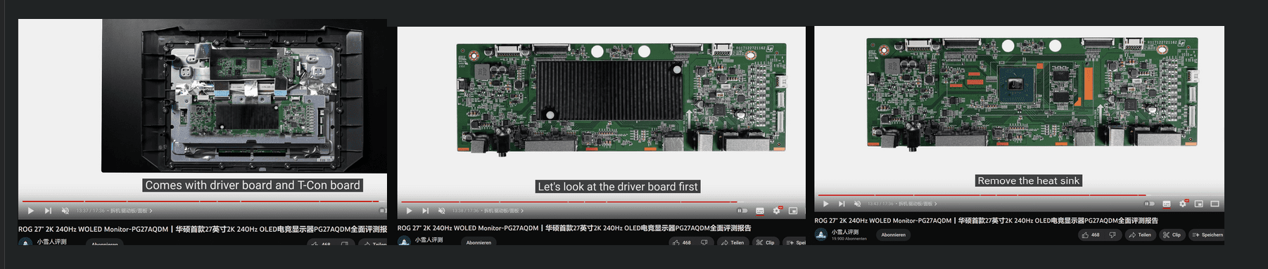

Und somit gibt es nun das erste mal in einem Asus OLED wohl einen Richtigen Heatsink wie man ihn von den OLED TVs kennt als Layer auf dem Panel ansich und nich für eine kleine Platine
die hinten im Gehäuse verbaut ist

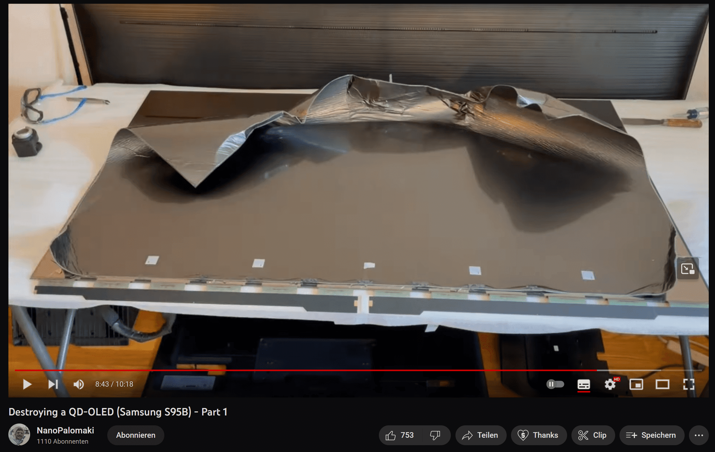

Beim 2022er Samsung S95B QD-OLED sah das so aus :
Und daraus hatte Asus bei den LG OLED Panels das hier gemacht : ( was zwar ein Heatsink ist aber eben nich so einen den man eigentlich von OLEDs kennt weswegen ich ja immer von Kundenverasche gesprochen hatte )
Gut das Asus dann nun mit der Kundenverasche aufgehört hat und diesmal beim 49" 32:9 Asus QD-OLED dann wirklich einen richtigen Heatsink fürs Panel ansich einbauen und nich nur son kleines Mini Ding
für ne Platine die hinten im Gehäuse steckt und die nix mit Panel Kühlung zu tun hat sondern mit der Kühlung eines Chips auf der Platine.

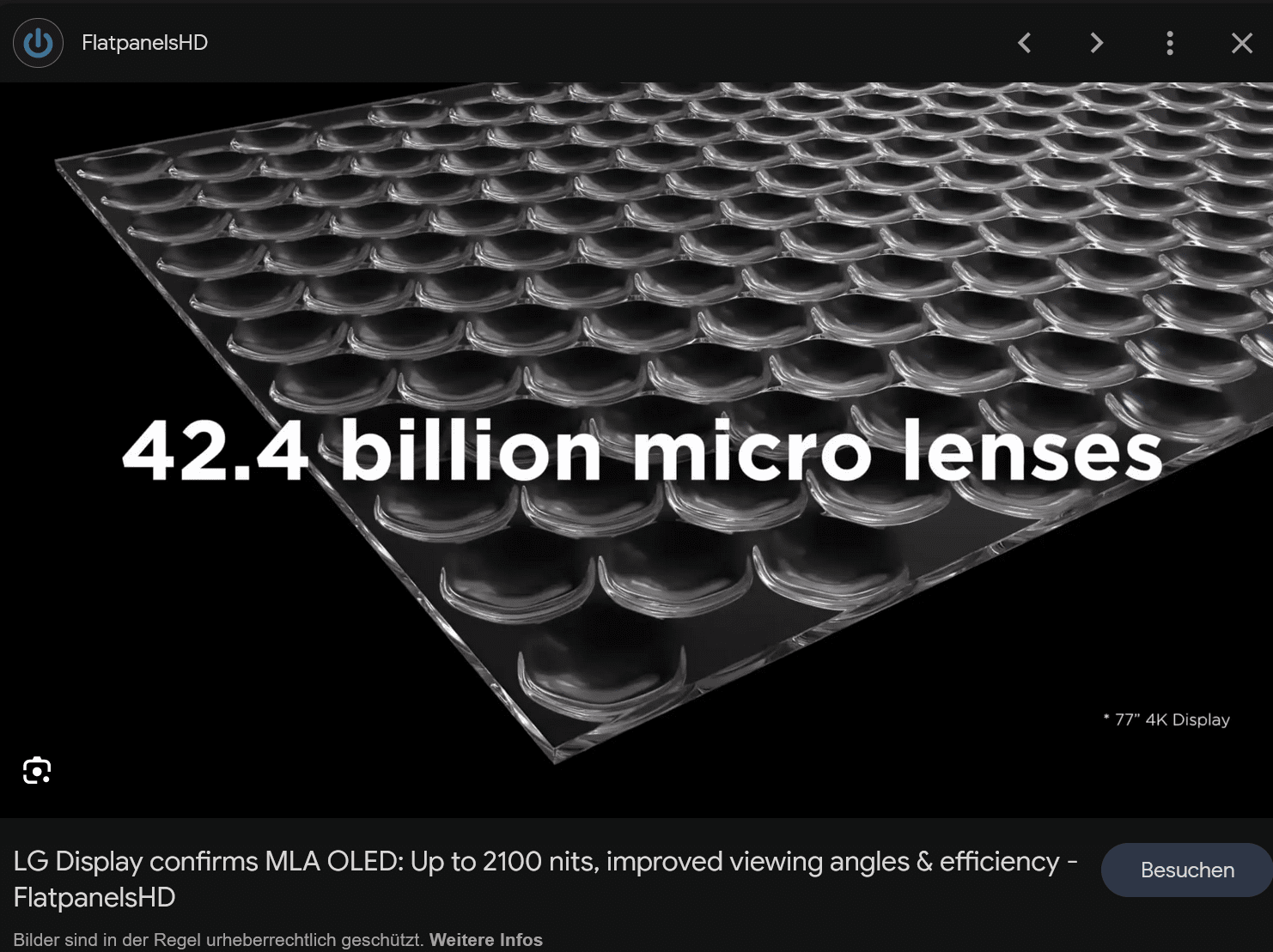

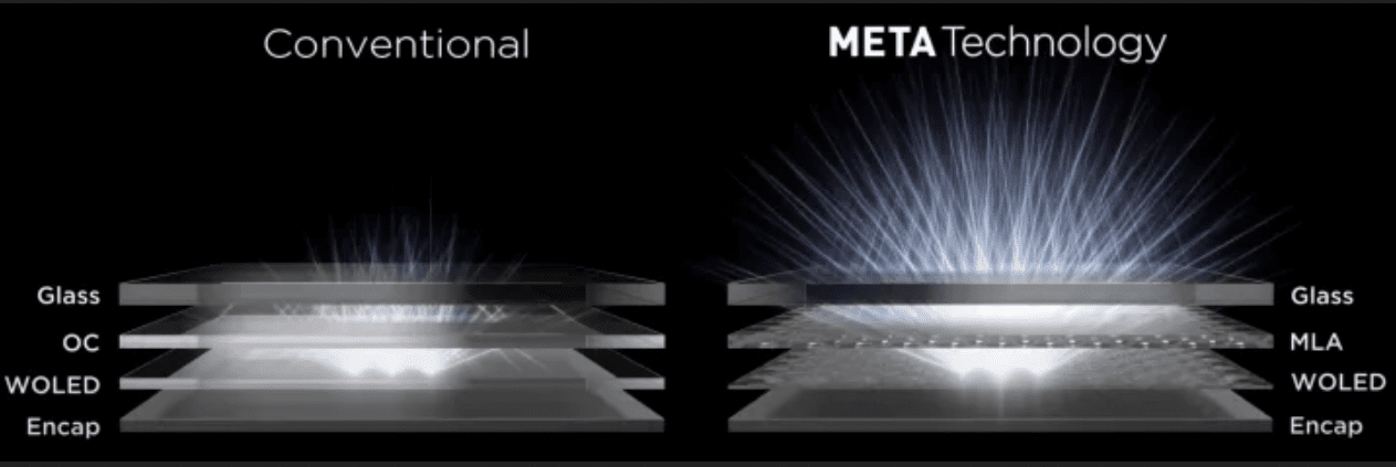

Ich hab dazu hier im Thread schon einiges geschrieben ... Stichwort MLA .... die 900 Nits die der Asus 27" kann entspricht einem OLED der so 500 Nits kann der kein MLA hat
... das MLA bündelt das Licht was ohne MLA im Gehäuse verloren gegangen währe
Informier dich einfach mal etwas über LGs MLA ( Micro Lens Array ) was das macht ... wie gesagt hatte ich dazu schon hier einiges geschrieben.

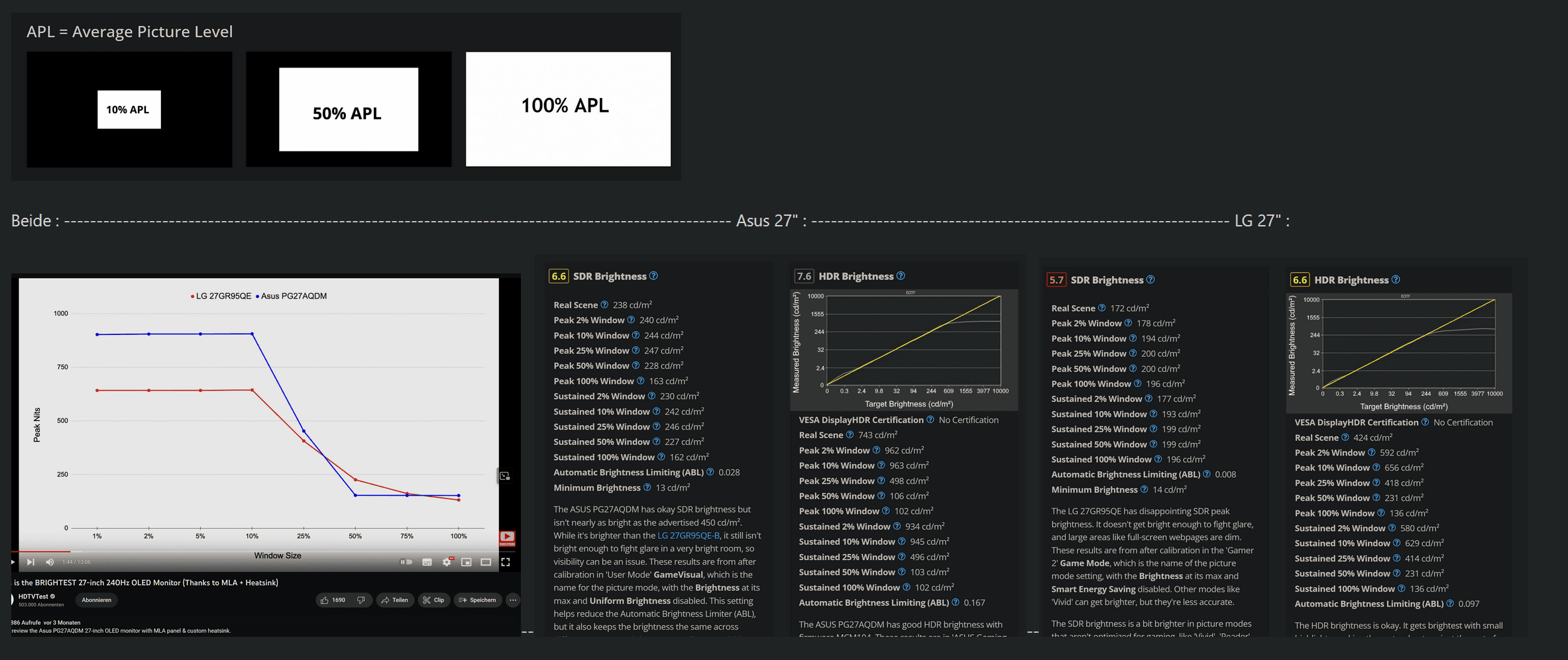

darf man fragen wieso der lg keine 900nits schaft er nutzt doch auch die mla technologie ? Frage weil der asus einfach 300€ mehr kostet als der lg und ob es das wert ist
darf man fragen wieso er lg keine 900nits schaft er nutzt doch auch die mla technologie ?
Gute Frage ... die wir allerdings auch schonmal hatten bzw das Thema ansich das LG da weniger Peak fährt als Asus bei den 27" Geräten
LG Electronics geht da konservativer rann ähnlich wie Samsung bei ihren 34" 21:9 QD-OLEDs wo ab 10 % schon stark gedimmt wird statt wie üblich erst ab 25 % owohl das Panel mehr könnte.
Fakt ist die einzelnen LG Display MLA OLEDs sind mit 2100 Nits Spezifiziert das können diese Maximal leisten es liegt am Hersteller wieviel er davon frei gibt allerdings hat auch die Panel größe
einen gewissen Einfluss auf die Max Helligkeit die is aber bei den beiden 27" von Asus und LG natürlich gleich groß weil beides 27" sind
Das selbe gibts im übrigen auch im TV Bereich wo Samsung Electronics ihre QD-OLED TVs heller sind als die Sony QD-OLED TVs mit Samsung Display QD-OLED Panels gleicher größe und trotzdem
gabs beim Sony QD-OLED stärkeren Burn In als beim Samsung QD-OLED beim Aktuellen RTINGS Burn In Test ( den ich ja auch schonmal verlinkt hatte )
Allerdings gibt es auch stellen wo der LG heller is als der Asus ... auch dazu hatte ich hier schonmal von berichtet und auch bebildert
Wie gesagt ... mal Aufmerksamer den Thread verfolgen dann erübrigen sich manche Fragen von selbst 8-)
Aus meinem Beitrag von Seite 6 hier aus dem Thread : ( achte auf die 50 % Werte da is der LG sogar etwas heller als der Asus )
Man kann natürlich auch den Asus halt einfach Manuell etwas dunkler stellen sodass er gleich Hell zum LG wird oder man kann ihn auch zb auf 100 Nits Limitieren wenn man das will
das alles ist ja alles per Menu einstellbar. ... aber ... du ahnst es sicher nun schon ... auch das hatte ich hier im Thread schonmal erwähnt :ROFLMAO:

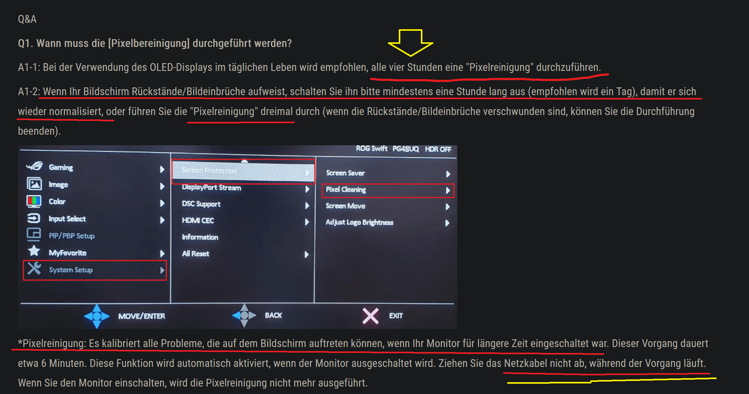

also macht er wohl doch eine pixelreinigung beim ausschalten. @Stagefire
also wie ich bereits in einem anderen post schrieb - auf keinen fall vom strom nehmen :) was ich mich auch noch frage, ändert HDR irgendwas an latenzen/inputlag ?

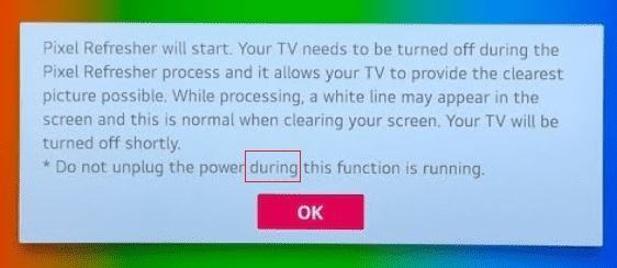

Ich hatte dazu schon alles geschrieben .. auf Seite 7 findest du noch etliche Bilder mehr die direkt von Asus stammen ... da war auch deins dabei was du gradd gepostet hast
Fakt :
Pixel Refresher ob großer oder kleiner laufen immer nur wenn das Panel im Standby ist und die Kumulativen Betriebsstunden jeweils erreicht sind
Fakt :
Das Gerät WÄHREND der kleine oder große Refresh läuft nicht vom Strom nehmen
Nachdem der kleine bzw großer Refresh aber zu ende ist ( Bei LG TVs klickt dann ein Releay hörbar ) kann aber das Gerät vom Strom genommen werden
Ich hatte dazu schon eigentlich alles auf Seite 7 geschrieben !!! ... Auch das Asus selbst empfiehlt den kleinen Refresh alle 4 std zu machen
Ich füge hier mal das Bild ein was ich auf Seite 7 schon gepostet hatte : ( neben anderen )
Asus OLED : ------------------------------------------------------------------------------------------------------------ LG OLED TV :
Hier ein direkt Link zu meinem Post auf Seite 7 :
