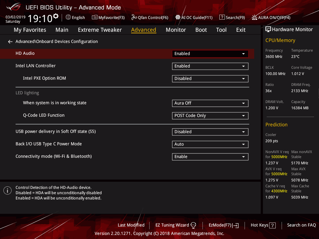

Da bei mir die Monitore immer an einem KVM hängen, hatte ich das Problem zugegeben noch nie. Bei meinem ASUS ROG MB konnte ich aber mit einem Schalter im BIOS alle LEDs, inklusive der Debug Segmentanzeige, abschalten. Einfach mal nach den mittleren Einstellungen hier im Screenshot suchen:

Stimmt würde ich auch ignorieren bzw wenns gar nicht anders geht im BIOS die LED deaktivieren.
