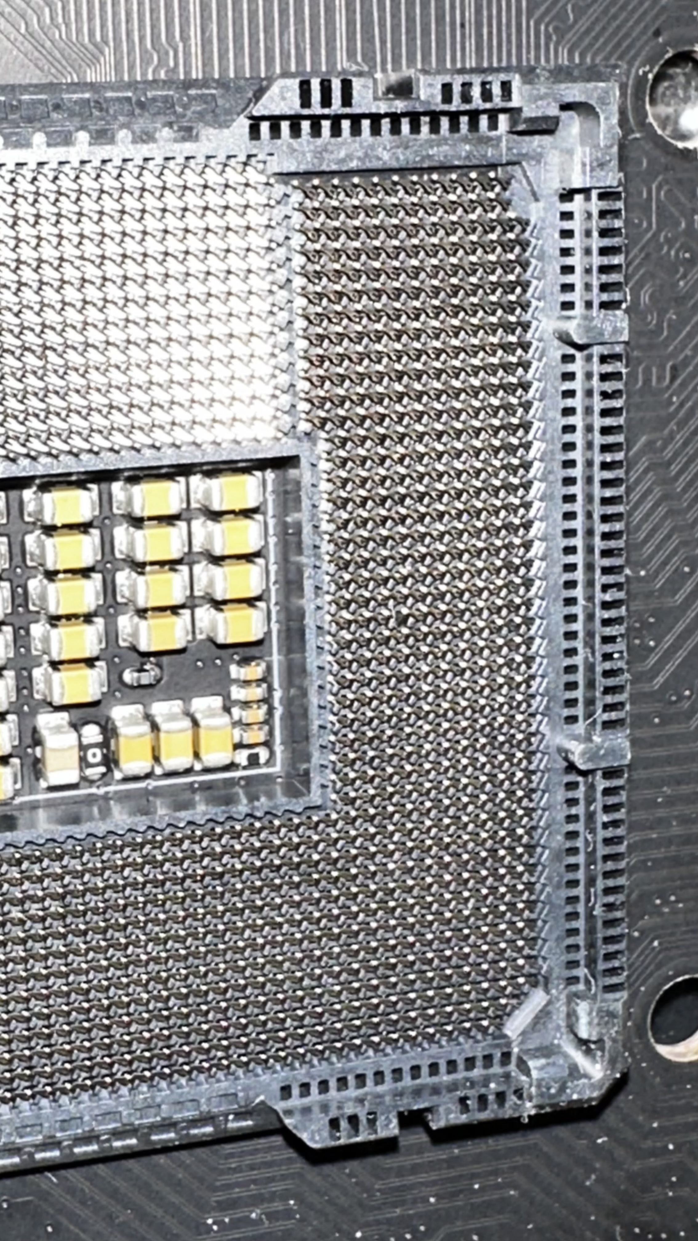

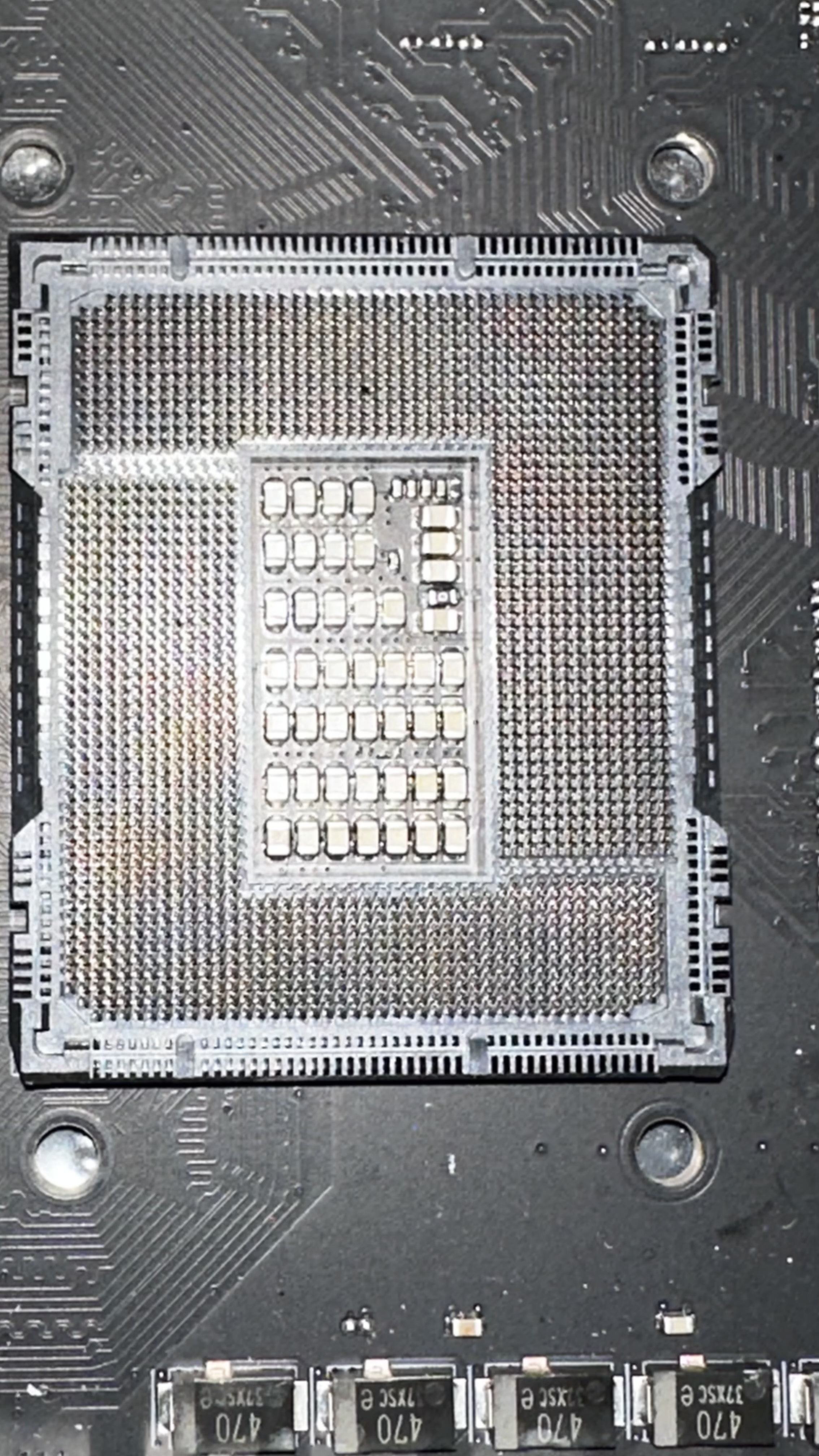

Ich habe als aller erstes das Dezember bios aufgespielt per Update Taste hinten am Mainboard, dann cmos Reset.
Ohne gpu habe ich nicht getestet

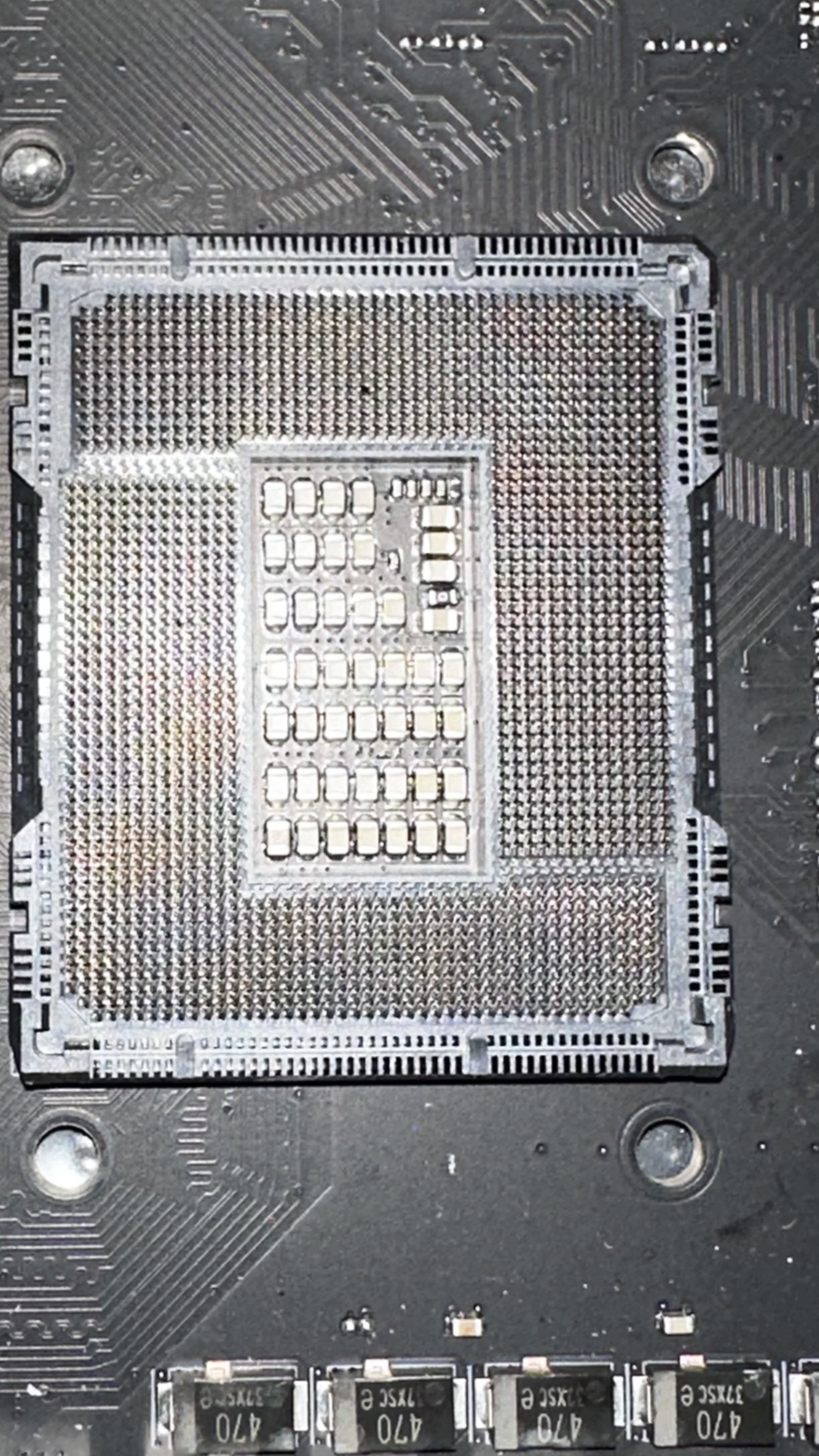

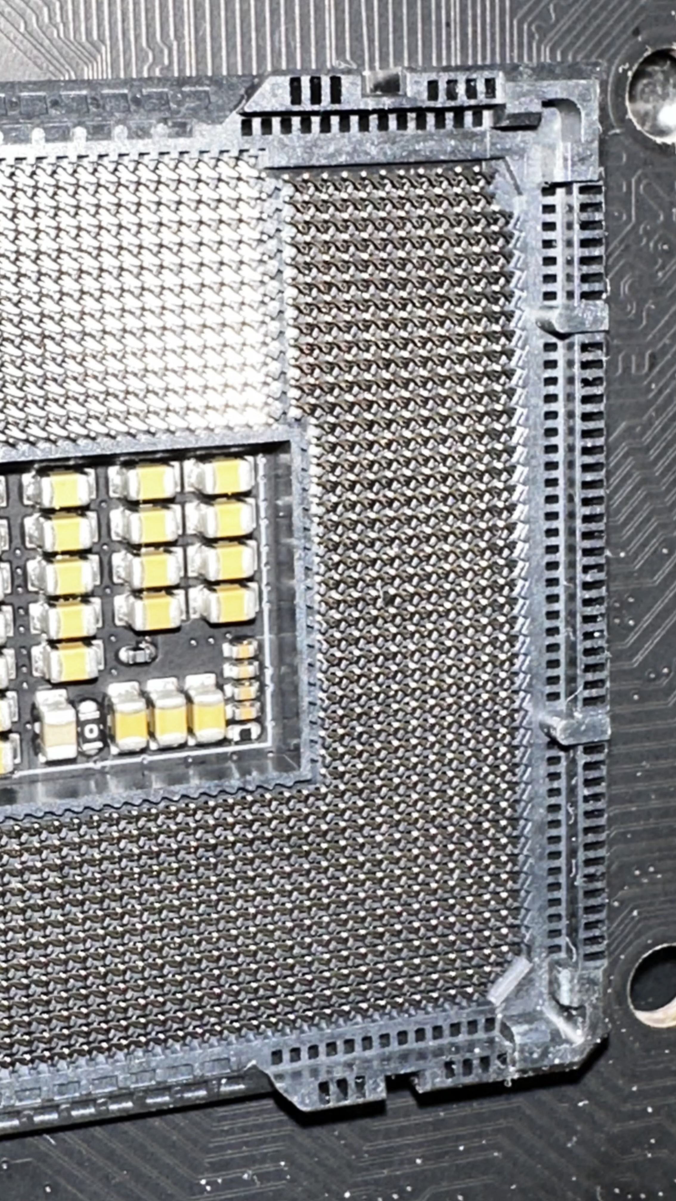

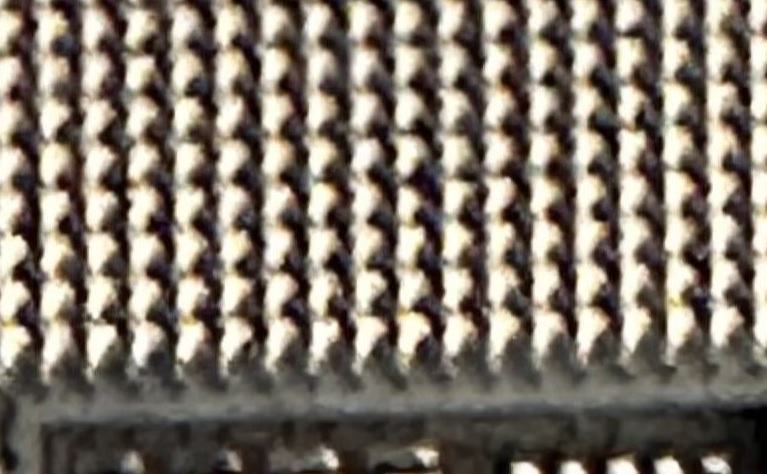

Jo, da gibt es zwei Unregelmäßigkeiten, ein etwas schärferes Foto wäre aber von Vorteil, fotografiere es mal mit Blitz.
Sieht aus als wenn da was fehlt
^^Des täuscht

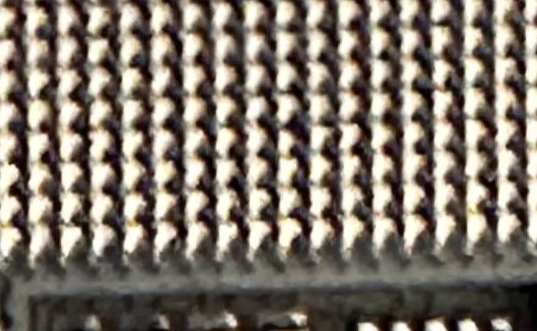

vergrößert man das erste Pic sieht man das alle pins da sind aber einer ein wenig aus der mitte ist

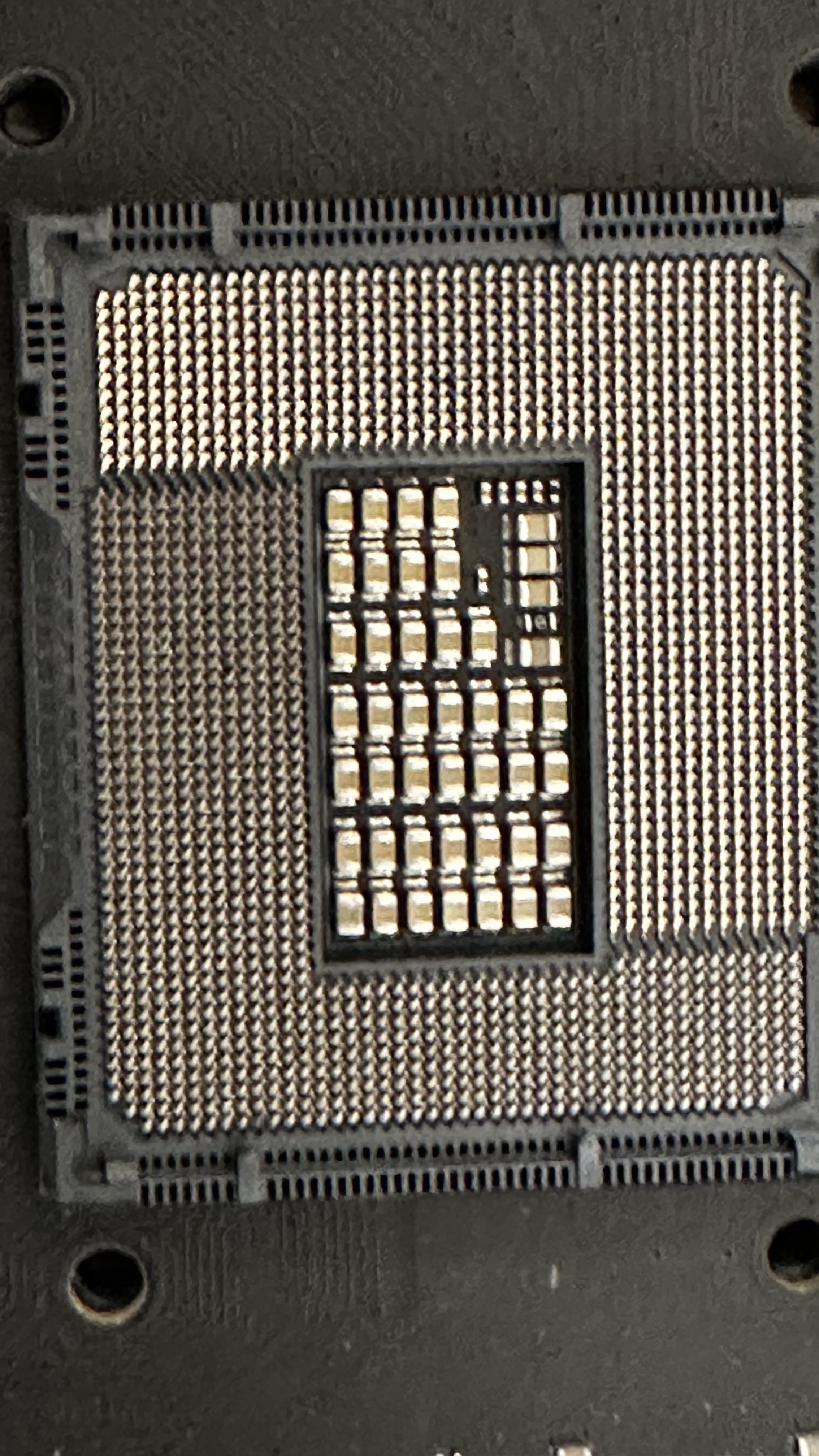

Es sind IMHO zwei Stellen, auf der Linken Seite gibt es auch noch minimal was.
Das Foto ist leider auch mit Blitz im Details/Zoom nicht besonders.

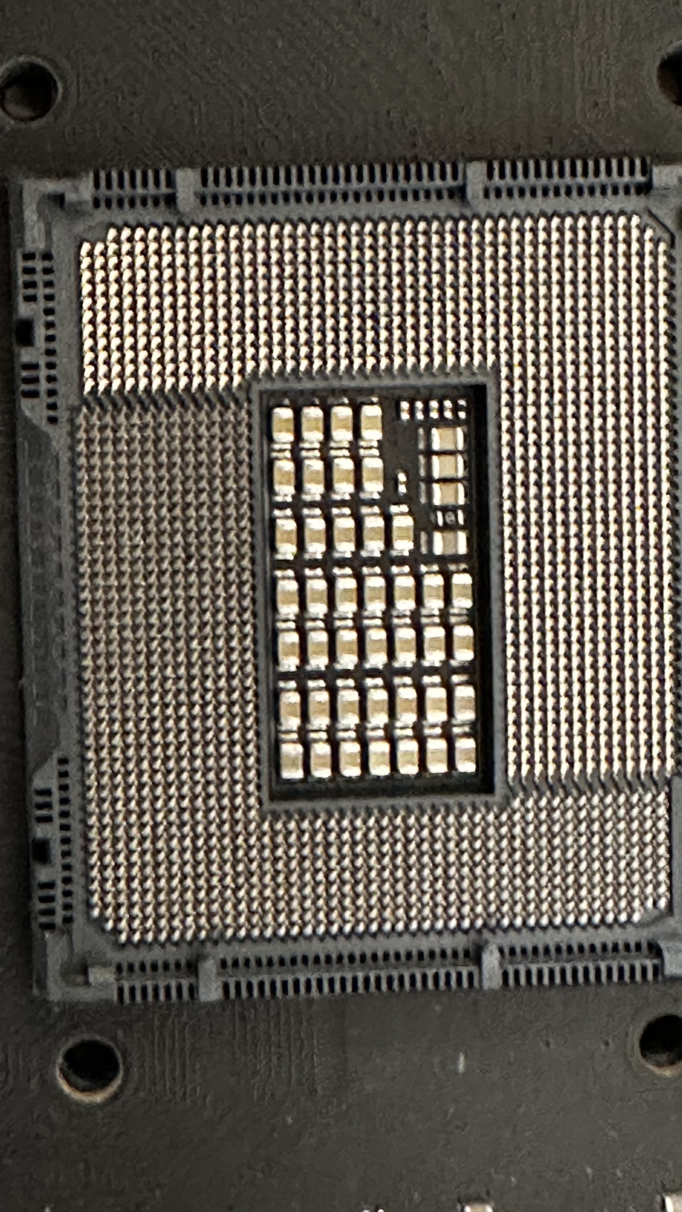

Ja das Board ist ne
Das Board war nagelneu vom Händler, oder?
Ia Das Board ist neu, aber wenn ich der Verursacher des Schaden am Sockel bin bekomme ich da kein neues
Ja das Board ist ne
Ist beim Einbau etwas passiert? Kabel, Schläuche oder so an dem Sockel gerieben während er ungeschützt war? CPU reingefallen?

Ich habe nichts mitbekommen, bzw mir ist es nicht bewusst das da was raufgefallen ist.
Habe überlegt ob ich vielleicht eine Sockelreparatur machen sollte, habe was auf Kleinanzeigen gefunden was hier im Forum auch empfohlen wurde.
