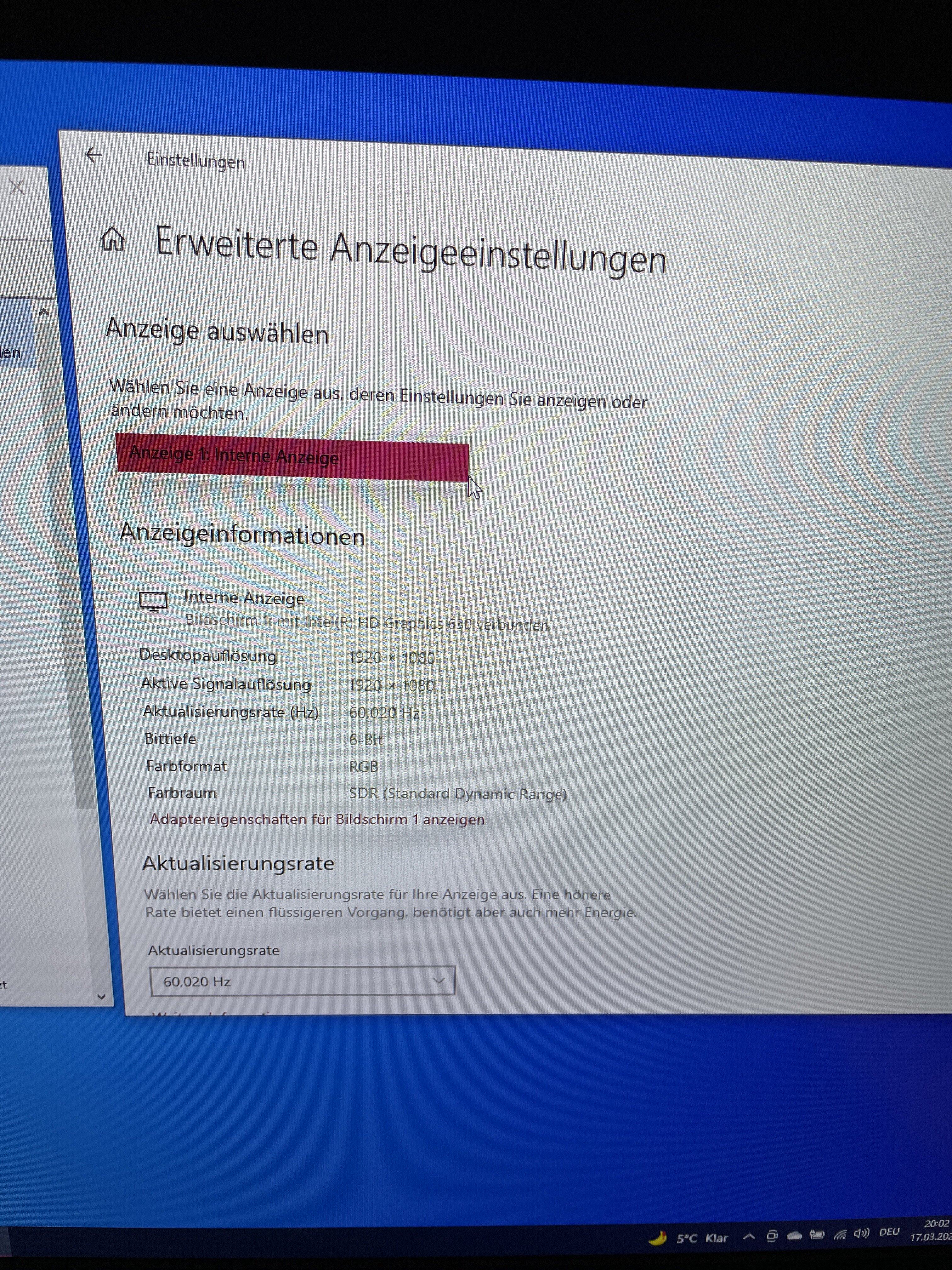

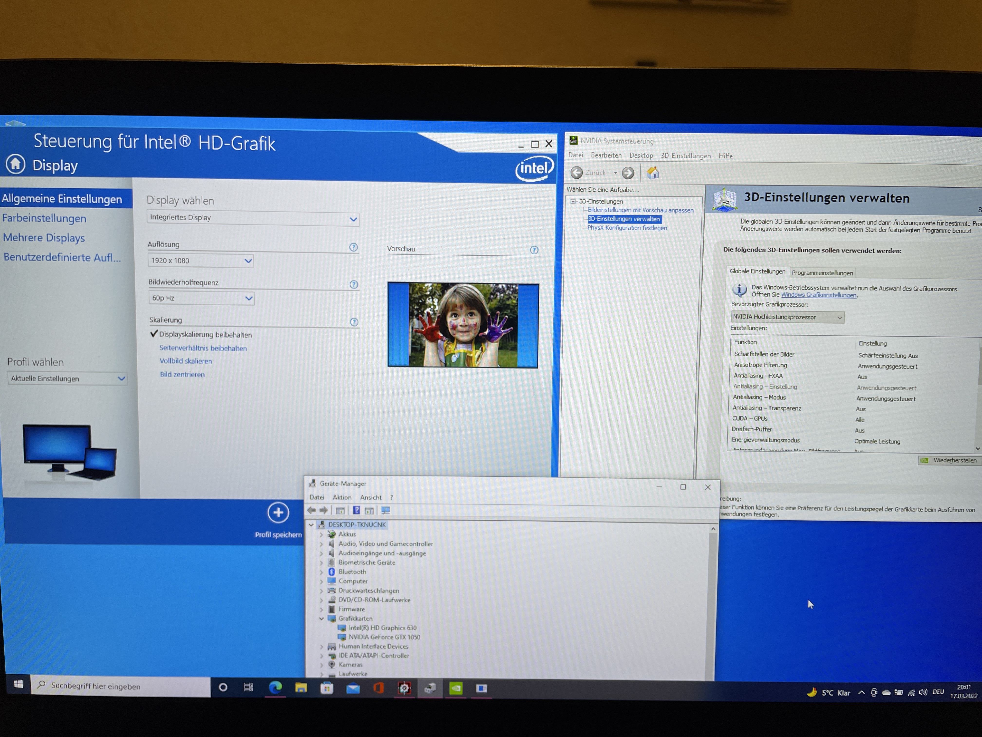

Hey ich habe mir dieses Notebook besorgt, das Windows wurde frisch installiert, die Treiber wurden alle frisch aktualisiert, sowie der neuste NVidia Treiber drauf geladen…
Mein Problem ist, dass sich die Grafikkarte nicht ändern lässt! Es wird mir primär nur die Intel 630 angezeigt, im Bios gibt es auch keine Möglichkeit die Karte zu ändern…
Ich würde gerne die GeForce 1050 primär nutzen!
Wenn ich jetzt Spielen möchte, nutzt er immer die Intel was natürlich so kein Spaß macht…
Mache ich was falsch?
Könnt Ihr mir helfen die Nvidia Primär zu nutzen?

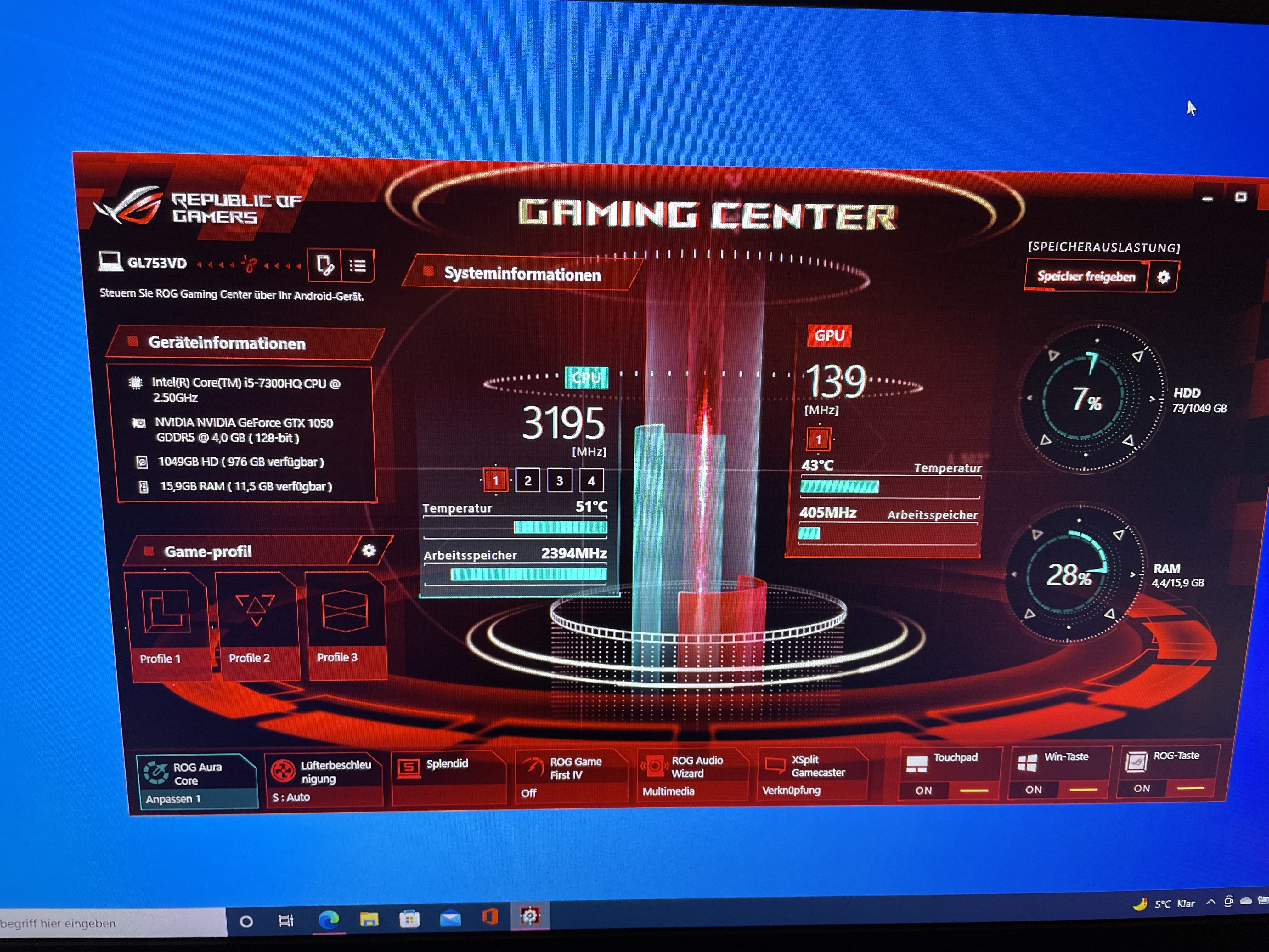

1. https://www.asus.com/support/FAQ/1036501/
Das muß da schon V2.1.X vom Gaming Center sein!
2. https://www.asus.com/DE/supportonly/GL753VD/HelpDesk_Download/
Installiert man da Chipset Version V10.1.1.44, VGA Version V26.21.14.4193 2020/06/23 und Version V2.1.5 2018/03/06 57.76 MBytes ASUS Gaming Center von Asus und flashed auch das neueste Bios!
Dann sollte da in Gaming Center auch der Reiter GPU Mode auftauchen und es laufen!

Gilt das denn auch für mein Notebook? Weil da steht ja only for GM501GS!
Ja und da jenau gucken bildet...
Die Kiste hat "nur" ne 8th Generation Coffeelake CPU ( ix-8xxx, ex: i7-8750 ) und damit die V2.5.X vom Gaming Center (was da AFAIK keinen Unterschied macht, außer man hat die falsche Version installiert) und wenn Ich was verlinke sollte man das schon lesen und auch verstehen bei so nem einfachen Sachverhalt!

Also bei dem Laptop meines Arbeitskollegen funktioniert das nicht! Ich habe genau wie beschrieben die Treiber und die Software heruntergeladen und istalliert, bios ist schon das aktuelle, aber ich kann die Nvidia Graka nicht anwählen, auch das Nvidia Control Panel funktioniert nicht!
LG Christian
