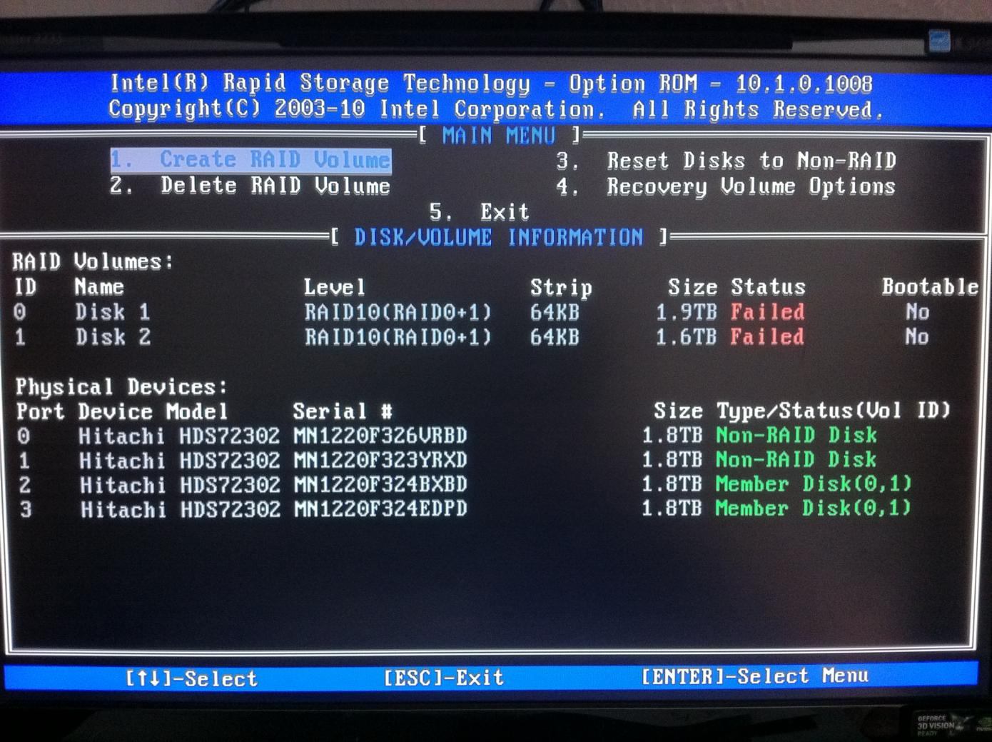

Ich werde mal ein Foto vom Raid Bios machen damit man sieht was da los ist und was man machen kann. Ich brauche die Daten unbedingt wieder.

So hier das Bild.
Mfg. Denny

Sind die Hitachi HDDs alle aus dem RAID 10? Die Größe und alles stimmt ja gar nicht mehr. Was ich versuchen würde, wenn du sie in der Datenträgerverwaltung nicht mehr online kriegst:

Ja alle Festplatten sind aus den Raid 10. Hatt mich auch schon gewundert das die Größen nicht stimmen.
Werden die Festplatten dann nach den neuen Array nicht dann wieder ohne Partition angezeigt, somit hätte ich dann keinen Datenzugriff mehr.
