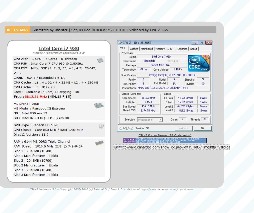

Glaub mir der RAM macht das.
Es könnte an einem Bug beim Auslesen mit dem geheimnis vollen 0096 Bios zu tun haben! Das Zickt sowie so rum.
Von wegen real :shake:
Ein Dicker Bug:kotz:
Du weißt doch was Du im Bios einstellt und Redest von "Real" tzzzzzzz
