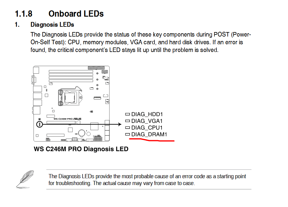

Wenn ich nun den Homeserver anschalte bekomme ich nur den Q-Code ERROR 00 --> 4C --> CC (auf CC bleibt er dann stehen)
Da mein Mainboard aber auch status led's für HDD, VGA, CPU und DRAM hat, hab ich schnell festgestellt, dass irgendetwas mit dem RAM nicht stimmt.

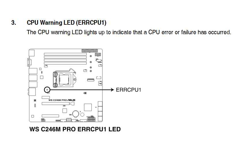

Ich vermute, dass eventuell der RAM defekt sein könnte (neu gekauft).
Den CPU kann ich eigentlich ausschließen, da er keinerlei Fehler von sich gibt.
Es gibt weder nen Q-Code ERROR Post noch eine Warnung via den Diagnose LED's oder der speziellen CPU ERROR LED:
Jetzt wäre meine Frage an euch, übersehe ich etwas?
Ist der RAM Riegel vllt nicht kompatibel mit meinem Motherboard (dann müsste ASUS hier nen Fehler gemacht haben in der Auflistung: https://dlcdnets.asus.com/pub/ASUS/mb/socket1151/WS-C246M-PRO/QVL/2666_2400_WS_C246M_PRO_WS_C246M_PROSE_E500_G5_SFF_DIMM_AVL.pdf)
oder ist der RAM einfach nur defekt? Was denkt ihr?
