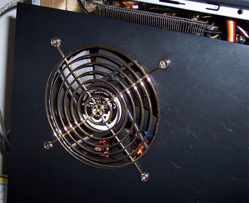

Ich hab einen Pundit P3-P5G33 welcher sich wohl nur in der Frontblende unterscheidet. Ich habe das Lochblech in der Seitenwand rausgeschnitten und einen schönen, leisen, geregelten 120er Lüfter von innen + Gitter von aussen draufgeschraubt. Als CPU Kühler habe ich den low profile Scythe Shuriken (ohne Lüfter) genommen. Der 120er sitzt somit praktisch direkt auf dem Kühler auf obwohl an der Seitenwand befestigt. Kühlt perfekt und ist extrem leise!!

wie gesagt .. mit meiner methode und dem scythe sollten da auch mit einm oc-quad keine probleme aufkommen. mein c2d e6420 läuft mit 1,3875V bei 3,2GHz mit 38C idle und 49C prime Dauerlast. Der 120 ist dabei so gut wie unhörbar (PWM 120er kaufen!)
Das schwerste war die Northbridge vernünftig zu kühlen denn die wird SAU-heiss!! Ich habe hierfür den Kühler genommen und zwei !! leise 40" Lüfter drangeschnallt: http://geizhals.at/deutschland/a207181.html
Mit dem Board ist das auch so eine Sache. Das Brett hat ein abgespecktes Bios drauf und kommt ohne OC-Bios! Ich habe somit umgehend das Bios des "echten" P5K-VM draufgeknallt (Mit DOS-Boot Stick und AFUDOS). Damit läuft das eigentlich ganz prima. Sogar der 800er Ram läuft problemlos mit 1066MHz.
Grafikkartenlänge spielt so gut wie keine Rolle denn die Karte muss low profile sein. Da gibt es ja keine so grosse Auswahl. Ich habe die schnellstmögliche hierfür genommen - MSI 8600GT 256MB mit HDMI + DVI.
Die Grafikleistung reicht gerade noch so für CS:S + COD4 mit low details. Aber zum Zocken ist ein Booksizegehäuse eh nicht so gedacht ...

kann mir die sache mit den lüfter basteln leider noch nicht vorstellen, es wär nett falss du noch paar fotos davon machen könntest

hier ein paar Fotos ...
NB-Kühler wird an die von oben zugünglichen Haltenasen hängend "verschraubt". Kein Ausbau nötig (ps: da hätt ich auch kein Bock drauf gehabt :-))

wow... meisterwerk ^^ sieht jut und sauber aus

np ... funktioniert auch wirklich sehr gut und seeeehr leise! Zu beachten is noch das der 120er nach aussen bläst und ich die Lüfterlöcher von Innen mit Pappe zugeklebt habe (damit nur die warme Innenluft rausgeblasen wird und nicht nur frischluft wieder angesaugt wird).
