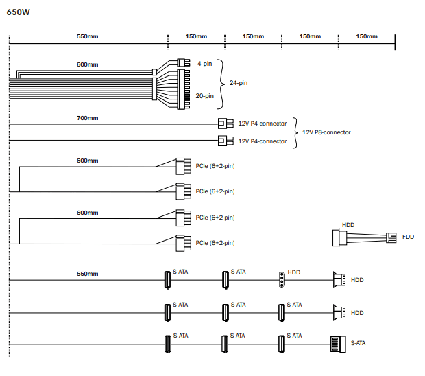

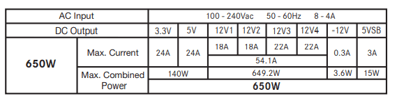

Dachte eigentlich mein gutes altes Straight Power 11 650W hinten im Schrank wäre etwas anschlussreicher gewesen. Die Frage ist ob und welche der vorhandenen Anschlüsse ich verwenden kann oder ob ich bis Montag warten muss um ein neues Netzteil zu kaufen. Genug Saft hat das Netzteil auf jeden Fall. Es wird nur ein AMD Ryzen Threadripper PRO 3975WX mit 256 GB Ram verwendet. Grafikkarte ist eine Geforce 710. :daumen: Anhang anzeigen 1079994
Oder anders gefragt, wird das Board starten wenn ich "nur" ATX_PWR und PCIE_8PIN_PWR anstecke?

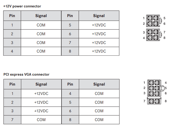

Mich irritiert auch warum 7 und 8 beim PCIe VGA connector im Handbuch des NT mit COM angegeben sind. Wenn COM für Erdung steht, warum sind dann 7 + 8 also +2 beim 6+2 Erdung?

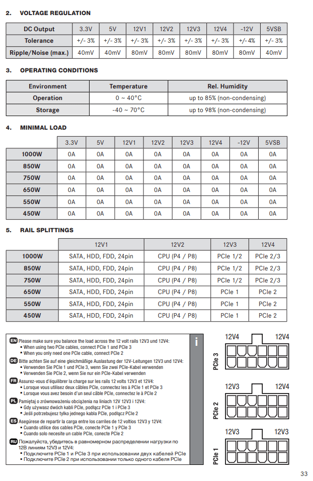

So, habe mittlerweile alles zusammengebaut. Board meldet "fatal error" beim Boot ohne beide ATX2. Auch wenn man den PCIe oben nicht ansteckt, gibt es dafür auch noch eine Fehlermeldung. Ich habe nun aber echt keinen Bock die Netzteile beider System zu tauschen... Daher Abklärung folgender kurzfristiger Lösung.
Wenn ich einfach das zweite P8 Kabel vom 850W abnehme und in den 12V3 / 12V4 Port des 650W stecke, habe ich dann auf 1-4 COM und 5-8 +12VDC oder auf 1-3 +12VDC und 7-8 COM? Anders gefragt, sorgt das Kabel für die Pin Belegung oder der Ausgang am Netzteil?

es gäbe auch Adapterkabel z.B. von 6PIN PCIe zu 8 PIN EPS12V:
Wenn ich das richtig sehe sind die PCIe Anschlüsse am Netzteil 12 Pin und der EPS ist ein 10 Pin ?- passt da dein Kabel überhaupt rein ?
Mfg
Martin
EDIT: ein 8 pin PCIe passt übrigens auch nicht in einen EPS 12V ;)
