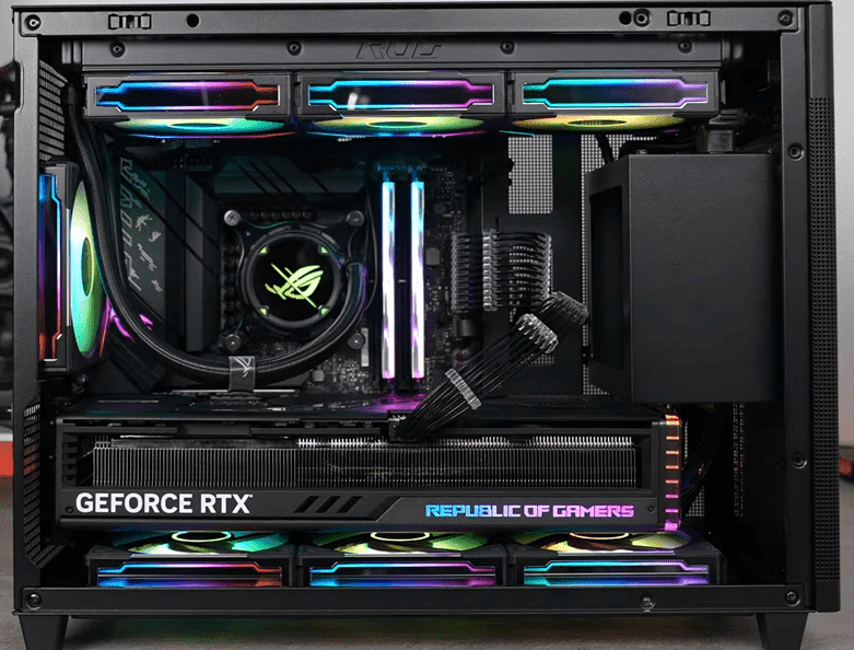

Wir bauen gerade einen Gaming PC für meinen Bruder und wir haben den Koling Citadel Mesh RGB rausgesucht.
Aber nach langer Überlegung scheint das ASUS Case wohl das besser zu sein bzw. besser zu kühlen.
Eine 6800XT Taichi und ein Ryzen 5 5600 (mit Stock Kühler) sollen kühl gehalten werden.
Wir haben 4x120mm Arctic Fans.
Wie sollten wir die am besten platzieren?
Ich dachte an 3 bottom intakes, the rear outtake und einen top outtake.
Wobei ich nicht wüsste wo man den top outtake am besten platzieren sollten. Ganz links, neben dem rear outtake, oder doch lieber etwas weiter mittig, damit sich die beiden outtakes nicht in Quere kommen.... Falls das denn überhaupt möglich ist.
Ich kenne mich absolut 0 mit Airflow aus, aber das sollte ja einen positiven Druck erzeugen.
Was wir bevorzugen würden da augrund des vielen Mesh das case sehr staubanfällig ist.
Was sagt ihr?
Ich würde am liebsten mich auf die 4 Arctic Fans, plus dem mitgeliefertem Fan begnügen, falls jemand der Meinung ist 1, 2 weitere Fans könnten nützlich sein in diesem Build.
Insgesamt müssen also mit CPU Kühler, 6 Fans untergebracht werden.
Unser Motherboard hat nur 2 4piner für PWM Lüfter und 2 CPU Lüfter Anschlüsse.
Ich dachte einfach ich hau alle voll, außer einem CPU Lüfter Anschluss, dieser wird mit einem Y-Kabel auf 3 weitere gesplittet und fertig.
Alle 6 Fans wurden untergebracht.

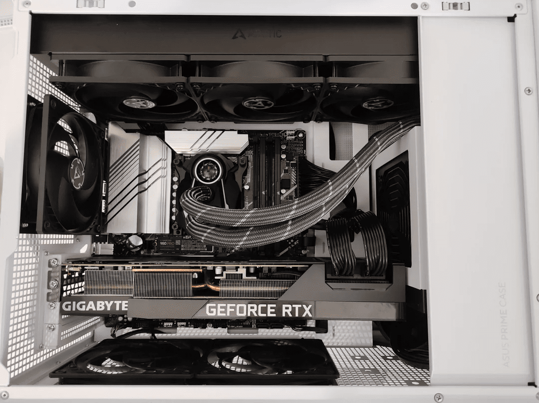

Ich hab die Arctic P12 und 14 PWM im Gehäuse:
2x 140er oben raus, 1x 120er hinten raus und unten 2x 120er rein. Alle Lüfter laufen auf 30%.
Beste Temperaturen ev0r!
Was ich auch empfehlen kann ich den hinteren Case Fan, als Intake zu nehmen und den CPU Kühler die Luft in Richtung RAM herausdrücken zu lassen. Mit der 6950 hatte ich sonst das Problem, dass die GPU ihre Luft mit dem dritten Fan in Richtung CPU gedrückt hat und dort quasi nie "Kaltluft" angesaugt wurde. Würd denke ich aber auch bei den meisten GPUs, bei der die Backplate nicht über den dritten Fan geht, gelten.
Hab ich auch gelesen und anscheinend kann das durchaus Sinn machen wenn man mit einem Tower kühlt.
Bei meinem AMD Stock Kühler wirds aber kein Unterschied machen, lieber saugt der back Fan die Warme Luft raus
Das kommt voll und ganz auf deine PSU an. Ich habe z. B. bei mir im Case die 6950XT Merc 318, die ist laut Technischendaten je nachdem ob man den Zipfel unten mit misst oder nicht 34 cm lang und mit dem Straight Power 11 passt es wirklich auf ca. einen halben Mm genau.
Eine Aio hast du aber nicht verbaut oder?

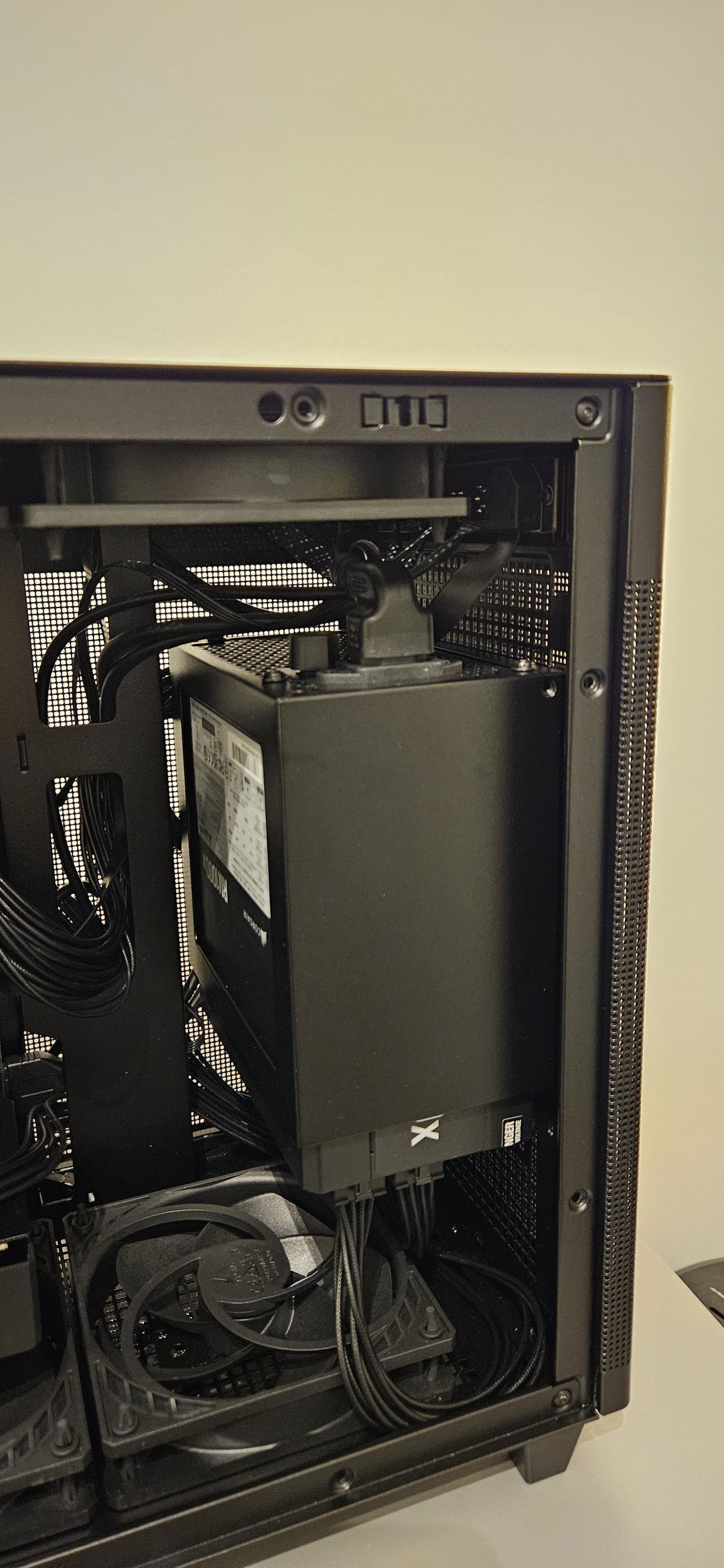

Nein, hatte leider nur eine 360 hier und wenn das Netzteil in der obersten Position ist, dann passt da keine 360mm AIO mehr rein. Also entweder die GPU passt genau vor die PSU, sodass man die PSU ganz nach unten machen kann und oben eine AIO hineinbekommt (360). Wenn man nur eine 240 oder 280er haben möchte, dann passen diese quasi immer rein, solange das Mainboard mitspielt, da die genau vor dem PSU Käfig aufhören.
PS: Nicht meine Bilder
360mm, muss die PSU so klein sein, dass die nicht mit der GPU kollidiert oder eben die GPU nicht lang:
Oder eben eine 280er:
Genau, hab auch eine 360er plus eine 6800xt und ein rm750x

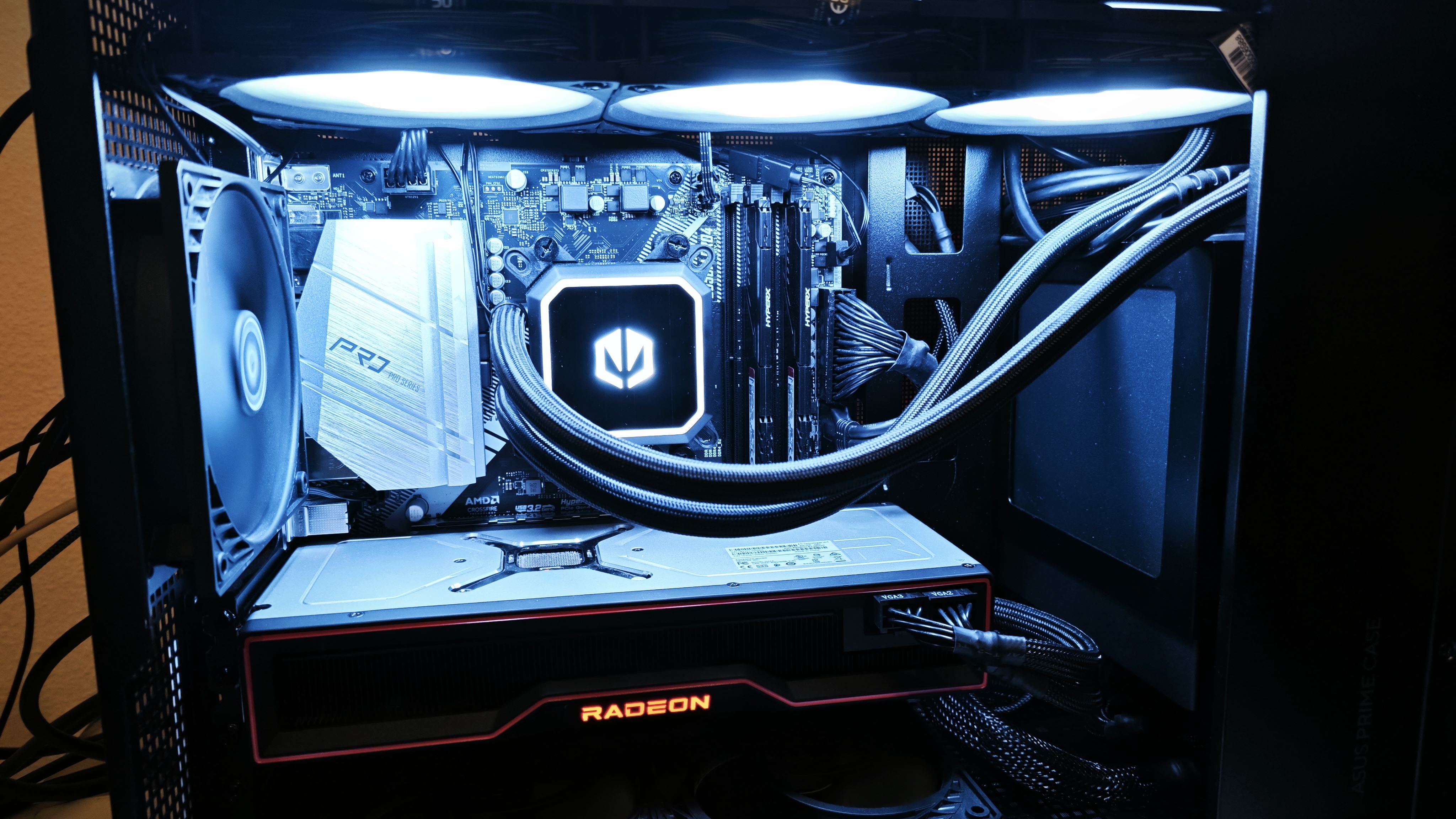

So das build ist nun endlich fertig und läuft.
Nach stunden langer Recherche bin ich auf den entschloss gekommen die unteren 3 und den hinteren Lüfter als intakes zu benutzen und die oberen 3 als outtakes. 4:3, wenn man den NT Lüfter dazuzählen möchte (oder überhaupt kann), dann sind es 5 intakes und 3 outtakes.
Die CPU läuft trotz Stock Kühler mit einer Gesamt Temp. von 80°C.
Und die Kern Temp. beträgt 85°C.
Das sind die Maximal Temperaturen wenn ich Cinebench oder TimeSpy laufen lasse.

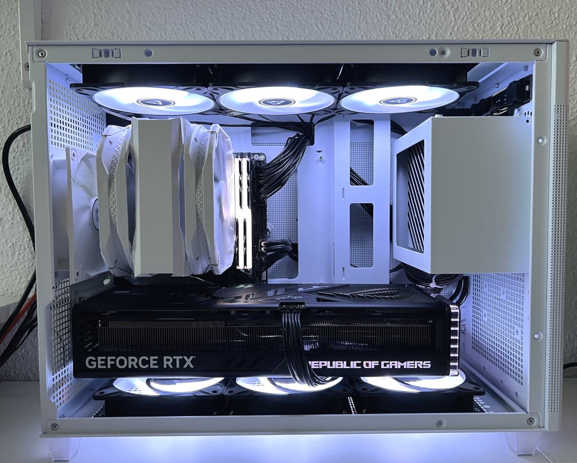

Hier bei mir mit einer RTX Strix 4090 (357mm) im Einsatz:
Hast du ein Asus Loki 1000 als Netzteil? Hast du den Lüfter innen liegend?
Das Netzteil andersherum ging nicht damit es frische Luft ansaugen kann?
Bekommst du darunter noch einen 120er in die Front?

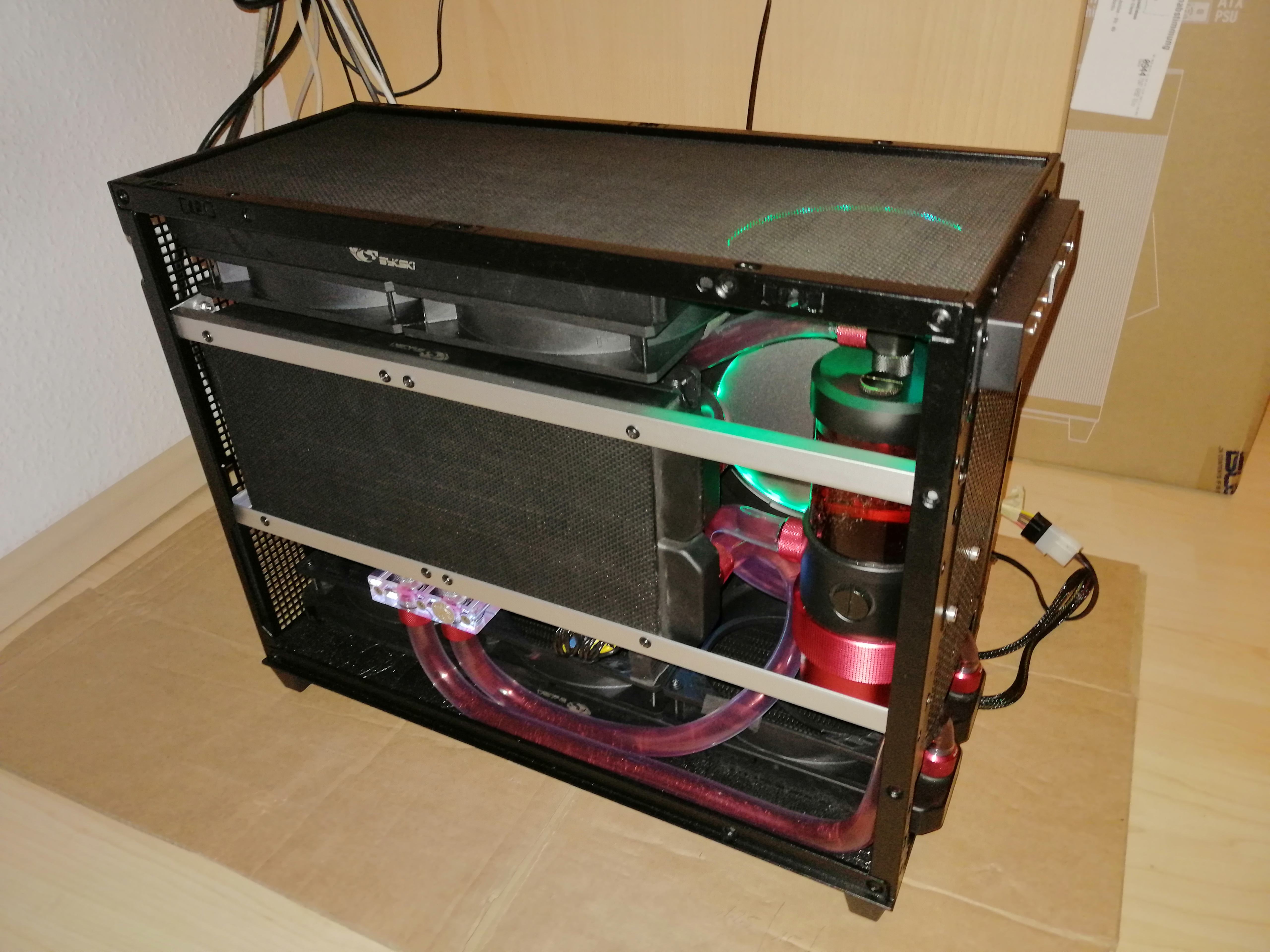

abseits der nicht taufrischen hardware wird es eine herausforderung werden, die radiatoren unterzubringen. immerhin ein 420er (450x28) und zwei 280er (310x28).
420er am boden, ein 280er oben und ein 280er links. das netzteil vorne rechts und pumpe mit agb vorne links. ohne anpassungen wird da nichts laufen. die außenflächen sollen dabei unberührt bleiben. wenn es gelingt, wäre das asus ap201 das gehäuse mit dem kleinsten volumen (33 liter) für 7x140mm radiatorfläche. bin gespannt...
... neu aufgefüllt und läuft. So gut wie fertig.
unten der 420er (450), links und oben je ein 280er. 270er gpu passt mit einem 165er netzteil. Mit einem 150er Netzteil würde auch eine gpu mit mehr als 300 passen. board bleibt auf mitx beschränkt. DVD Brenner musste weichen. frontblech bleibt unbearbeitet und passt. Oben und links mit zusätzlichen staubfilter da alles saugend intake.
war eine fummelei aber bin zufrieden.

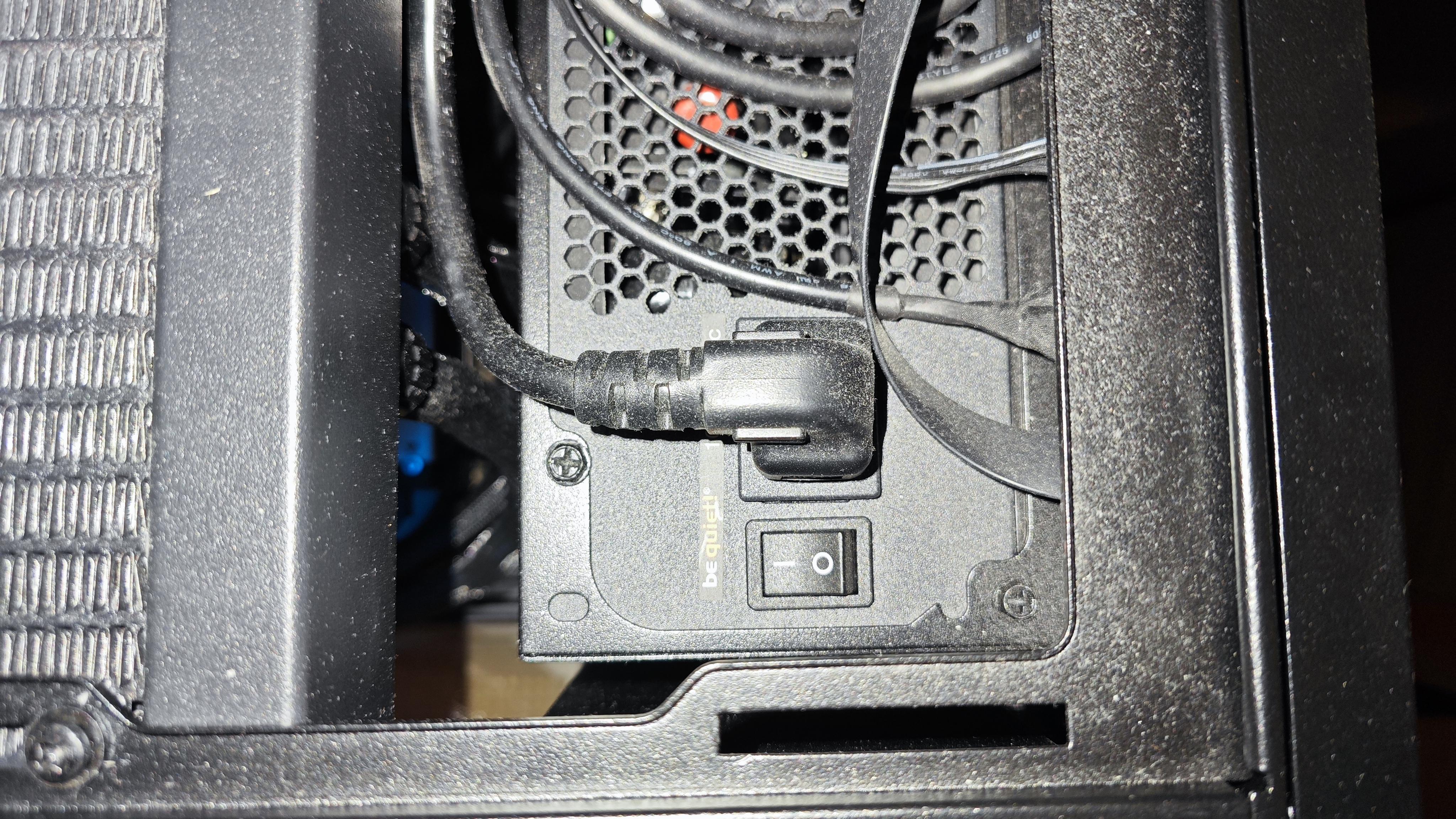

Bin grad dabei und das Raster passt perfekt um einfach einen Entkopplungsstift durchzuziehen.
Jesus ist das ein Ding. Also dieser Winkelstecker ist ja Mist, da bleibt erstmal die Blende weg, aber ich glaube da muss ich bei Gelegenheit nochmal ran.
BeQuiet verbaut den Netz-Anschluss am Straight Power 11 liegend, nicht aufrecht. Das Passthrough-Kabel kann also easy eingesteckt werden, auch wenn das NT mit dem Lüfter zur Außenseite gedreht wird.
Kommt also wohl auf das NT an, ob es passt oder nicht:
Tante Edith weiß zu berichten, dass es Stromkabel mit WInkelstecker bei Amazon für rd. 7€ gibt, die bei "stehender" Buchse parallel nach hinten zeigen:
Bevor ich also anfange, die Blende mit dem Dremel zu bearbeiten, würde ich glaube ich zu einer weniger endgültigen Alternative greifen. 🤷‍♂️
Ja ich finde leider keine Verlängerung für eine Buchse die ich im Gehäuse festmachen kann. Heute hab ich da aber auch keine Energie mehr für. Ist aber ein Punkt den ich weghaben will. Ansonsten ist das Gehäuse intelligent, aber ich bin es nicht. Da das bisher das kleinste Gehäuse war in dem ich selbst gebaut habe würde ich einiges anders machen, aber es läuft ja erstmal.
Glaube ich hab was gefunden.
CERRXIAN C14 auf C13-Verlängerungskabel, Panelmontage C14 auf 90 Grad C13 PDU-Netzteil-Verlängerungskabel, IEC 320 C14-Stecker auf abgewinkelte C13-Buchse, 3-poliges Netzkabel – 0,6 m/2 Fuß https://amzn.eu/d/3E0yIyd
Der sollte passen. Blöd mit dem Netzteil, aber da hab ich nicht dran gedacht.
Ach, jau, hab ich ja gar nicht daran gedacht, das ich am anderen Ende ja gar keinen Schukostecker brauche, stimmt. Vergiss also meinen Kabelvorschlag!
Schau aber mal, ob du sowas nicht auch mit 50cm Länge bekommst, 60cm dürften schon zu viel sein, oder?
Das nächstkleinere hatte 30cm, das dürfte zu wenig sein. Hab in dem ganzen Kabelsalat schon wie blöde geguckt. Sehe ich mir mal an wenn der Stecker kommt.
Ist angekommen, eingebaut und jetzt kann man damit arbeiten.
Passte von der Länge perfekt. 10cm kürzer hätte nicht geklappt.
Die Blende passt trotzdem nicht. Keine Ahnung woran es liegt, vermutlich der Nubsi im Deckel, aber da ich eh kein RGB habe sieht man es ja eh nicht.
