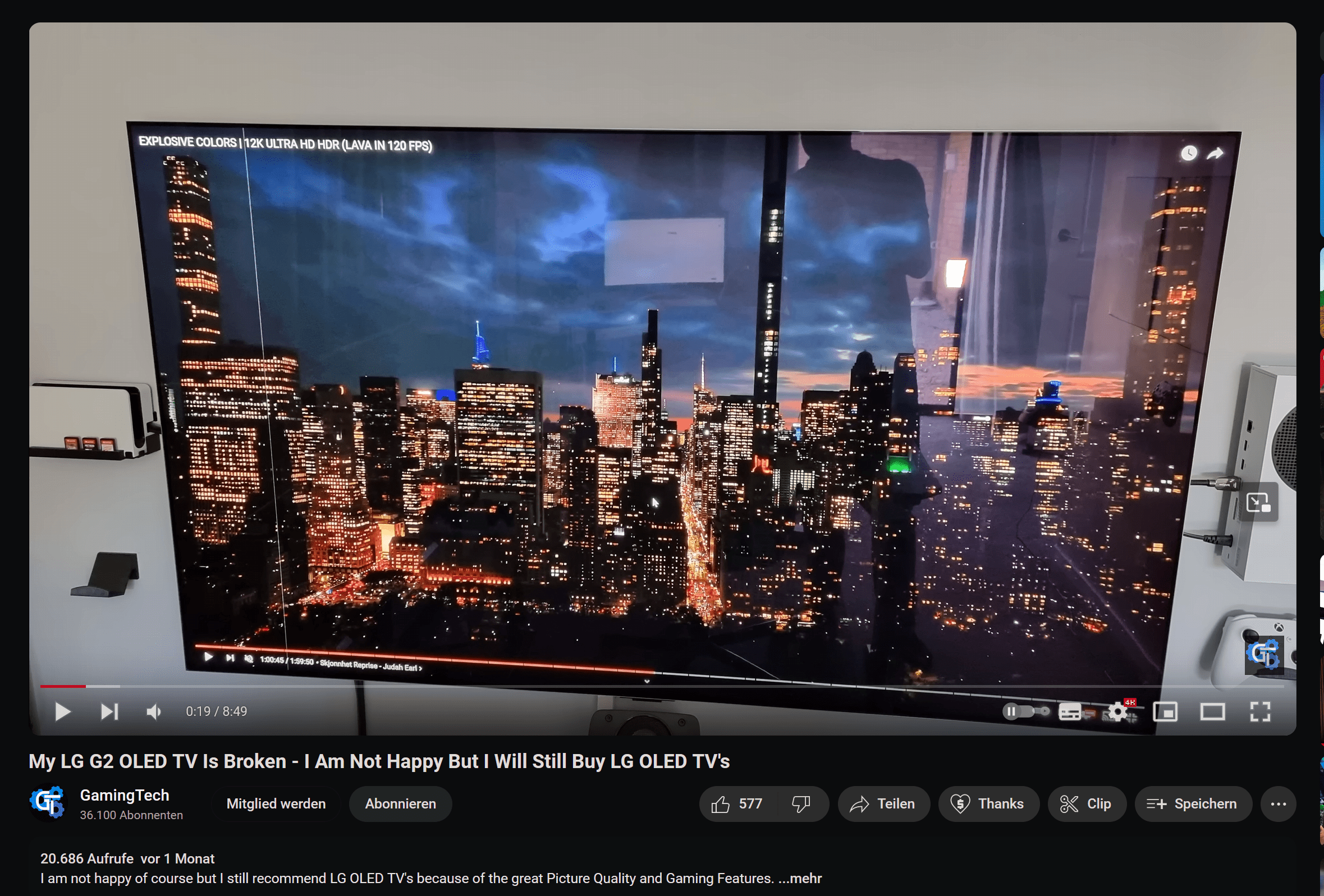

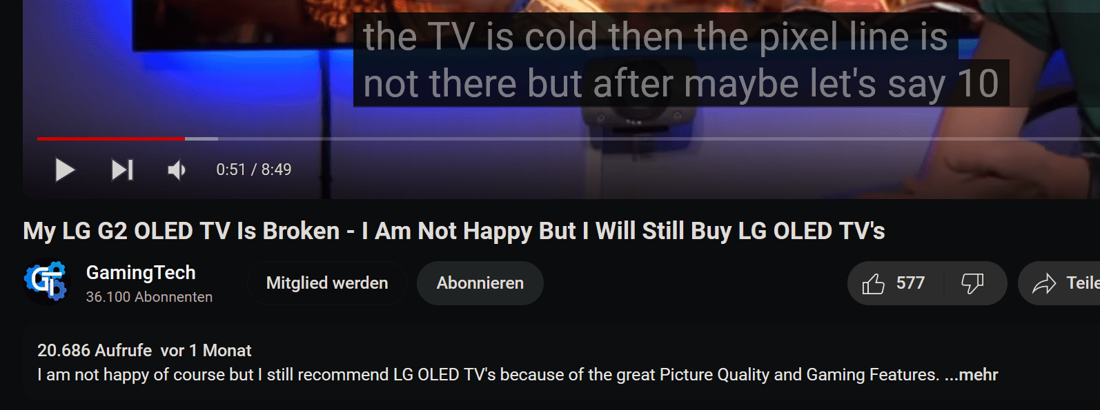

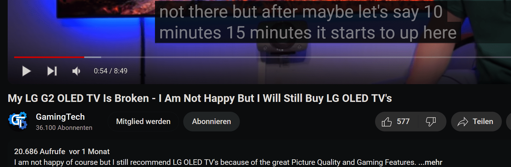

Is bei ihm zb auch so .. bei ihm tritt es erst nach 10 - 15 min nach dem Einschalten auf also wenn der TV sich dann erwärmt hat .. Wenn er an das Panel an der Stelle drückt is der Kontakt wieder da
und die Pixel Reihe is wieder normal
Hier zb mal ein Fall vom 2020er LG CX OLED TV
Einer vom 2022er LG 42" C2 OLED TV :
Ein 2022er S95B QD-OLED TV :
Ein 2022 Alienware DWF QD-OLED Monitor :
Ein 2023er LG LG27GR95QE OLED Monitor :
Anhang anzeigen 969167Anhang anzeigen 969168
