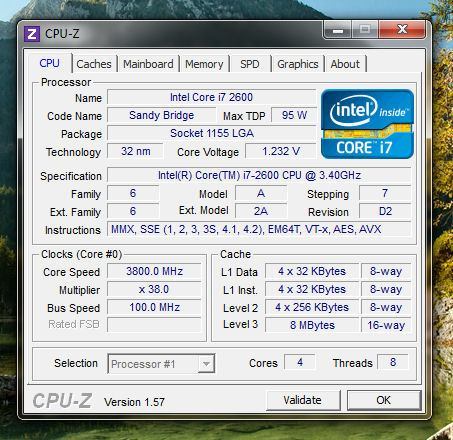

Das ist bei mir auch so, mit den Ripjaws-X F3-12800CL7D-4GBXM (im XMP-Modus) bootet mein Deluxe/UEFI 1305 auch nicht richtig.
Wenn ich die XMP-Werte jedoch von Hand einstelle 7-8-7-24 1,50 oder 1,55 V, habe ich keine Probleme. Alles andere steht auf Auto. Der Rechner läuft stabil, keine Freeze oder An-Aus-An beim Kaltstart.
Was mich allerdings wundert, mit der v. g. manuellen Einstellung takten die 4 Kerne mit 3800 anstatt 3400 Mhz, mit anderen Werten sogar bis 4500 Mhz. Im Turbomodus sollen es über 5000 sein. Im Auto-Modus sind es 3510 Mhz, also normal.
5GHz im normalen Turbomodus sind nicht machbar...
Entweder du legst händisch OC an. Und die CPU springt bei Last (auf egal wie vielen Cores) eben auf den dort eingestellten OC Multi. Oder du betreibst kein OC und der Turbo endet std. mäßig wohl was im Bereich 3800MHz...
