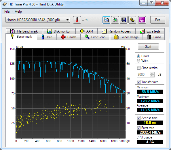

Hallo zusammen,
gleiches Problem habe ich nun bei meinen Asus P7P55E-Deluxe "entdeckt", da meine neuste HDD (Hitachi) max. 156 MB/sec liest. Siehe Anhang. Controller: Jmicron JMB363.
Nach einiger Recherche steht für mich fest: Das Problem liegt an der schlechten PCIe x1 Anbindung auf dem Asus Board. Mehr geht mit diesem Controller einfach nicht, was auch andere Quellen bestätigen.
Schade Asus! Immerhin werden auch die klassischen Platten immer schneller...
