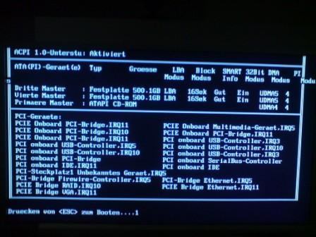

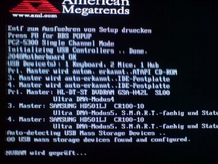

Also nein, das BIOS wird nicht ganz durchlaufen
Wenn ich schnelles Booten aktiviert habe kommt es bis zum "NVRAM wird geprüft", siehe Bild DSC00687.JPG
Wenn ich das schnelle Booten deaktiviert habe macht es noch einige andere Sachen, siehe Bild DSC00690.JPG
Am Schluss steht das man escape drücken soll um zu booten (oder 9 Sekunden warten), aber weder noch führt zu einem boot :-(

Das sieht fast nach Grafikkarte aus (???). Steck mal den C-Mos-Reset-pin um, entferne die Batterie für zwei Minuten. Steck sie wieder rein, den Pin zurückstecken und dann nochmal starten. Nimm vorher mal die Ageia-Karte raus!

Steck mal dein Ram in andere slots... bzw jeweils einen in die gelben slots.
Deinem bootscreen nach laufen deine Rams im Singlechannel Modus. Evtl hat dass ja was mit deinem Problem zu tun...
