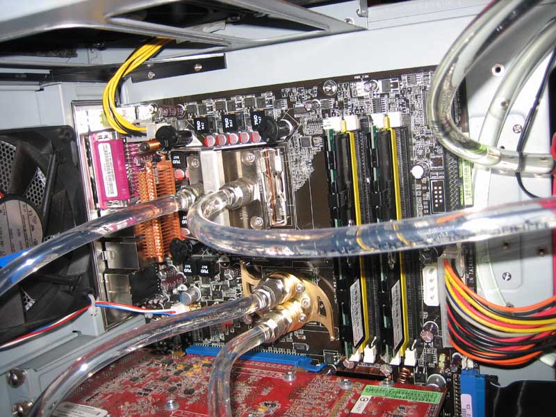

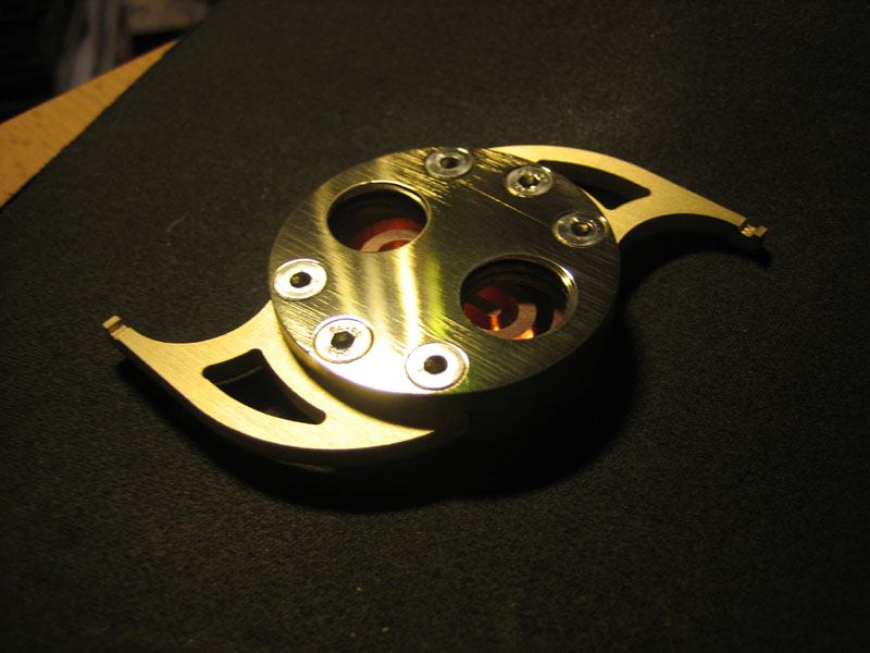

Als nächstes versuche ich die Zalmann Halterung und baue die chipsatzwakü
drauf.
Hat jemand Bilder vom ausbau des Kühlers bzw. der Heatpipe? Sind die Teile
danach "erledigt" oder kann man alles wieder ordentlich draufbauen (verkaufsfall)?
