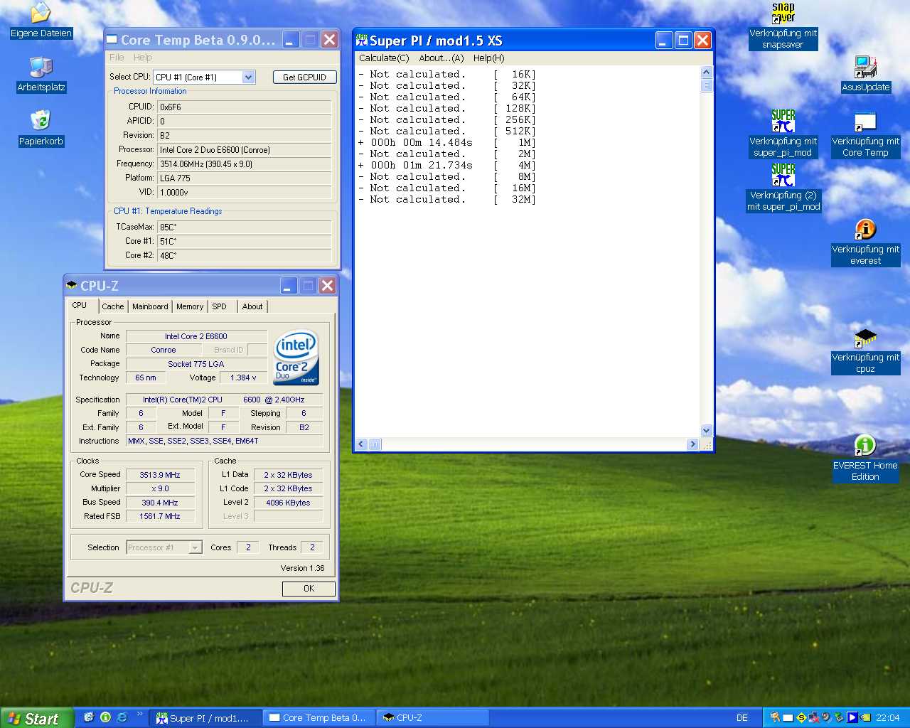

Ich habe mit Cpuz, dem ich glauben schenke lüftgekühlt 3.510Gig 47- 50° in den Cores. Bei 1.3840V. Da muss was anderes sein. So schlecht kann doch so ein Ihs nicht sitzen.
Gruss Micha.
