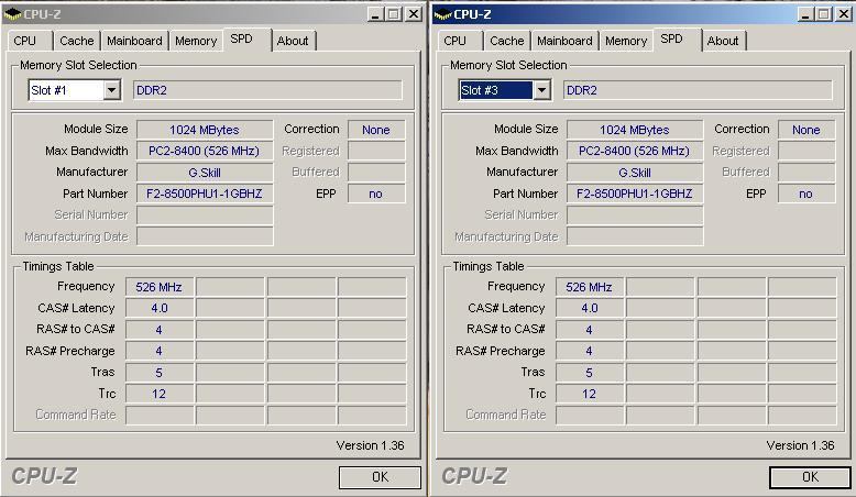

habe übrigens anscheinend ein prob mit meinem RAM.
CPU-Z zeigt ihn mir als PC8400 an. das war nicht immer so! am anfang wurde er korrekt als PC8500 ausgelesen. ist jetzt egal auf welchem mainboard.
siehe screenshot.
habt ihr ne idee??? :confused:
