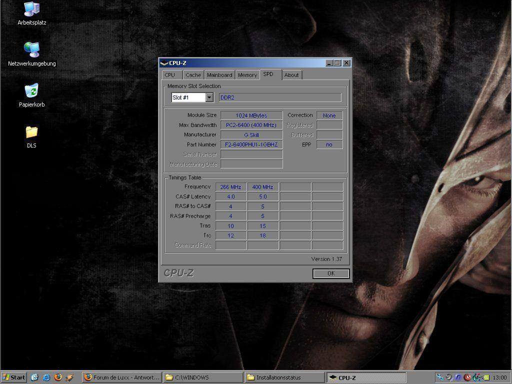

mal was zum by-SPD thema: n3cro hatte 2GBHZ aus der umstellung. quasi D9er mit elpida SPD:
Ich habe eben mit dem G.Skill Support telefoniert und mein Problem erläutert. Darauf meinte der Typ nur: "Aua, bitte sofort einschicken".
Die Speicher sind falsch programmiert.
Bei der Umstellung auf die Micron D9 scheint G.Skill ein Fehler unterlaufen zu sein. Ein paar Speicher der Produktionswoche 0506 und 0606 haben, wie gesagt, eine falsche Programmierung erhalten zu haben.
wenn ihr einen habt, bitte geizhals link. Es gibt laut geizhals 16 verschiedene OCZ Platinum DDR2 ..... :d

andere Speicher, andere Titten - 5-5-5-12 kann ich auch mit 1,9V fahren. Ich rede hier davon, daß man in den 2GBHZ-Listen oft Leute mit 4-4-4-12@1,9V@FSB800 sieht und ich es am Board festmache weil ich mit diesen Einstellungen Probleme mit eingestellten 2,05V habe. Deswegen will ich ja Links/Pics für nen VdimmMOD

Das Problem liegt ja nicht an den RAMs sondern daran, daß das Board manuelle Einstellungen ab nem hohen FSB nicht mag. Ich weiß jetzt nicht warum ihr das Problem auf den RAM beschränkt. Ist nur logisch daß man dann mit BY SPD auf 5-5-5-15 kommt wenn der SPD so eingestellt ist.
Asus soll lieber die Manuelle Einstellung bei allen FSBs freigeben.
iLL
SPDpic von G.SKiLL HZ - Produktionswoche 26(SerienNummer 626xxxxxxx)
