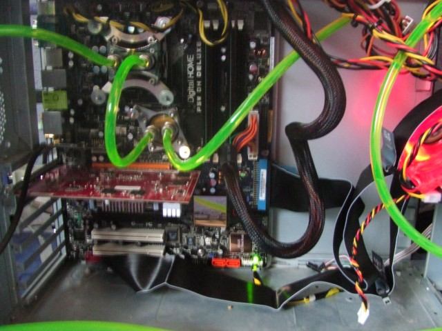

ein board mit seriennummer ab 68 zu erwischen sollte problemlos möglich sein
sonst gibts da keinerlei unterschiede bei den boards (die boards ab 68 können die chipsatzspannung statt nur auf 1,65V auch auf 1,85V stellen -> für high-FSB)
gruß klasse
