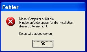

bin auch Besitzer dieses Boards seit neustem.
Mein Problem ist jetzt, dass ich den Boot Bug umgehen möchte und daher die alten 5.7.. Treiber von Intel installieren möchte. Aber immer, wenn ich das Setup aufrufen möchte kommt dann die folgende Fehlermeldung. Weiß jemand weiter ? Danke.
Treiber austauschen im Gerätemanager so hab ich das auch gemacht.
Wie kann man denn mit nem Treiber den "Bootbug" umgehn?
Was hat das mit dem Treiber zu tun?
Der Boot-Bug der die Festplatten betrifft ist hier gemeint. Diese schalten sich bei den Intel-Treibern mit Version 6.x bei einem Neustart des PCs immer aus und müssen dann beim Booten wieder hochgefahren werden. Wenn du vom richtigen BootBug betroffen bist, merkst du davon sowieso nichts, da eh der ganze Rechner ausgeht.
