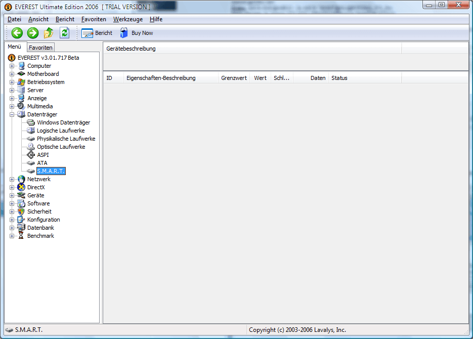

Gr3yh0und schrieb:
Das musst du mir jetzt genauer erklären... :confused: :confused: :confused:
SMART Laufwerke führen regelmässig Selbsttests durch. Schlägt einer dieser Tests fehl, kann das auf einen anstehenden Totalschaden hindeuten.
Das BIOS überprüft bei jedem Boot den SMART status jeder Platte wenn aktiviert. Ist ein Test fehlgeschlagen, so "merkt" sich das Laufwerk das und der SMART Status ist "BAD".
Bei einem schlechten SMART Status meckert das BIOS beim Booten und man muss mit F1 bestätigen (ich habe hier eine Platte mit der man das sehr schön sehen kann ).
Da bei einem RAID0 eine einzige ausgefallene Platte das komplette RAID zerschiesst, ist diese SMART Warnung oftmals die letzte Möglichkeit noch seine Daten zu retten.
RAID0 ohne SMART ist eine Zeitbombe IMO.
Funktioniert definitiv nicht im RAID. Mein Matrix-RAID hätte sich bestimmt drüber gefreut.
Argh, das ist natürlich ärgerlich. Gibt es denn keine anständigen SoftRaid Treiber für Windows? Der ganze BIOS RAID kram ist doch eh nur Fake um ein SoftRaid wie ein echtes Hardware RAID aussehen zu lassen.
