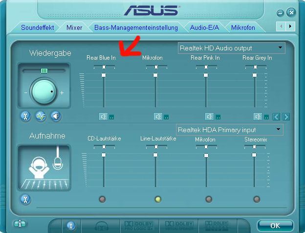

Scroll im 2. Bild bei der Wiedergabe mal nach rechts und such den Anschluss mit der Farbangabe, an welchen du dein Line-In Gerät angeschlossen hast. Kreuz vom Lautsprecher darunter nehmen und Lautstärke nach Belieben einstellen
Hab ich gamacht. Hab alle Regler auf Max. Aber trotzdem nichts zu hören....
Welche Einstellungen muss man bei MultiStreaming wählen ?
