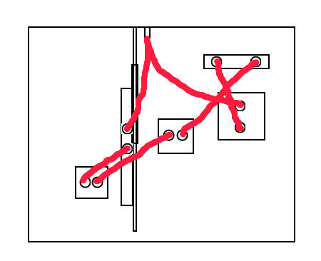

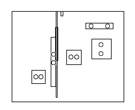

An die Leute mi Vollverschlauchung:
Wie habt ihr die Schläuche verlegt?
Folgendes kommt bei mir dann zum Einsatz:
CPU: Nexxos Light
NB: Nexxos NBX-2Ösen
SB: Nexxos NBX-A
SpaWa: Alphacool Heattrap RegCooler
GPU: aquagratix 1900
Wenn ich von direkt von Kühler zu Kühler verschlauche habe ich teilweise sehr enge Biegeradien, deswegen hab ich in meiner Skizze versucht immer etwas weiter auseinander liegende Anschlüsse zu verbinden. Der Rest der WaKü ist extern und geht durch ein Slotblech raus.
Verbesserungsvorschläge? Muss ich bei den ATI-SpaWas und bei den MoBo-SpaWas die Pads drunter lassen?
