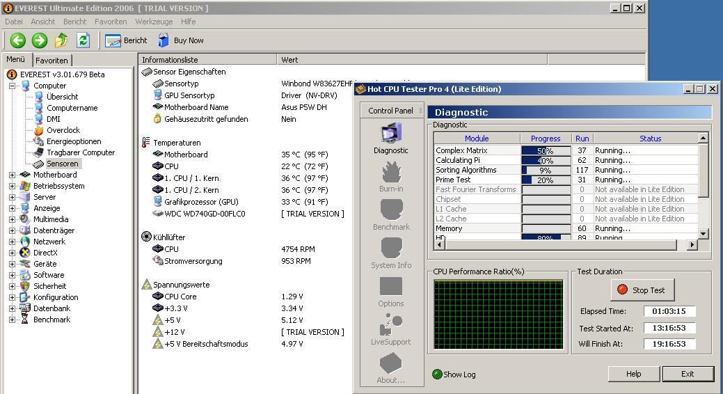

@ all
Könnte mal bitte jmd testen, ob mit mehr PCIe-Takt (110-115) mehr FSB möglich ist? Bei Gigabyte scheint es zu klappen...
aktuell läuft noch alles @default
